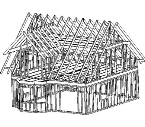

-> rolls: No tabulkově tahle dřevěná konstrukce vycházá zhruba stejně s levnějšími zděnými systémy, ovšem třeba já nejsem příznivcem dřevostaveb, takže za sebe bych do toho rozhodně nešel...
Jojo vysušený na 12%, ale i tak se to na stavbě trochu kroutí...pokud je člověk perfekcionista, tak pak nestačí běhat s hoblíkem :-)...

-> Baghira: mno...teraz je otazka, ked das tuto drevenu konstrukciu vratane tych panelov a izolacie ake budu naklady v porovnani s tehlou alebo betonovou tvarnicou
. proste, aky je rozdiel na meter stvrcovy steny v roznych prevedeniach, za dodrzania rovnakych tepelnoizolacnych vlastnosti

-> rolls: Mohli, vyšlo by to podle mě levněji. Záleží jakej se dělá rošt, a jaká konstrukce. Pokud je to jako panel, třeba 3x2,5 metru dává se 20x20 cm, pokud je to sirkárna, tak třeba 20x5 cm po 50 centimetrech.

-> aDAm: Použitím nesystémových klasických trámů a třeba OSB desek. Funkce stejná, ale cena uplně jinde...daleko jednodušší práce, lehčí konstrukce...Když třeba vidim ty sbíjený krokve, tak to je slušnej mazec i to jak se tam pak serou s tou izolací....přitom to má jedinej důvod a to jak ojebat množství dřeva a pokud možno dosáhnout podobný nosnosti, přitom nevěřim, že to bude levnější než klasickej trám, kterej je daleko jednodušší na montáž a s izolacema nebude žádnej problém a mohl bych pokračovat když vidim ty fotky...

-> rolls: no a mě jako laikovi se celkem libi jednoduchost výstavby jak je na foto vidět i svépomocí ve 4ech lidech
