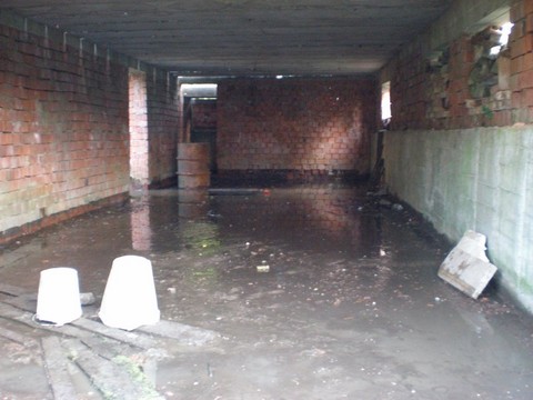

DuriQ
2 po vycisteni

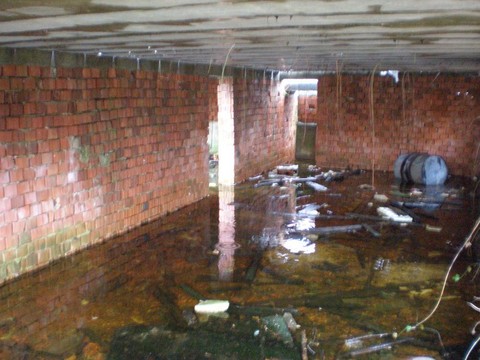

DuriQ
1

chcem sa spytat hosi mozno mi budete vedet poradit, kupil som si stavebny pozemok, na ktorom stoja 20r otvorene zaklady, zlozenie pody je: 30-40cm zemina, cca 3-4m biely piesok, nizsie ilovyta poda, t.z. ze sa tam drzi spodna voda pocas dazdovych dni, sused ma podpivniceny dom a spodna voda mu nevyraza, ale o tom som nechcel
tie zaklady rokmy chatrali a cely problem je v strenej priecke, ktora je z tehiel a je polozena na vyliatej betonovej platni, nakolko tam natiekla a naprsala voda, ktora nemala kam odtiect, tak tym casom nahlodavala stredovu tehlovu priecku : /
hladam radu ako zistim, ci je pod podlahou kde stoji tehlova priecka nosny veniec, alebo nie, bez toho aby som poskodil spodnu izolaciu a podlahu, ak nieje, mozem to cele zhodit a postavit na novo, lebo osobne si myslim ze ta podlaha neudrzi vahu domu, ale tomu by som sa rad vyhol :) pruser je, ze predchodzi majitel to staval bez povolenia a nemam k tomu ani len projekt nic : / takze neviem co tam je pouzite a pod.
prikladam ilu foto takto to vyzeralo po kupe, skor mi to pride ako bazen : )

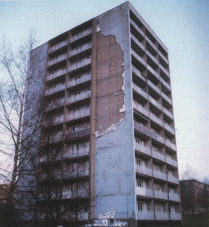

-> Saky: Ale to není o tom opadání, to už je extrém, kdy se někde něco utrhne...to je o tom, že i když to bude krásně držet, tak to prostě nefunguje ani s 50 cm polystyrenem...

-> Baghira: a videl si uz nekdy opadany rodinny domek?

-> Baghira: Tak tadle fotka ta je drsna hooodne drsna.

Tady je to možná líp vidět...

Baghira

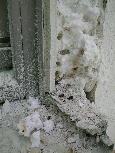

-> Saky: Je to panelák a to lepidlo je čistý, pouze odmrzlo.
To je omyl, pokud to je takto provedeno, je uplně jedno jakou máš tloušťku izolantu. Říkám, je to provětrávaná fasáda, takže vliv tloušťky izolantu je pouze ten, že 20 cm je objemvě těžší a upadne o něco dřív, větší vahou...

-> Baghira: jinak z ty fotky (ale je mala nezretelna) me teda pripada ze je to nejakej starej cihlovej barak a na tom lepidle jsou jeste kousky odfoukle omitky.. to je panelak? proto ta predchozi reakce

-> Baghira: to je prave problem tech 5cm polystyrenu lepenejch na silne zdivo.. jeste tomu predchazi polstarkovej efekt nebo jak se to jmenuje.. pokud das silnej polystyren uz nekondezuje vlhkost ve zdivu ani mezi zdivem a polysem a nehrozi tohle.. jinak o pouziti hmozdinek vyrobci kontaktniho zateplovaciho systemu tvrdi ze nejsou potreba.. (az od cca tretiho patra) pripadne jen na narozich .. za predpokladu ze je to udelane dobre.. a polystyreny sily 15 20cm ty uz se ani na hmozdinky nedavaj

-> Saky: No jak vidíš, je to lepený na čistej panel a na "buchtách" naní žádná odfouklá omítka a to je tem problém, je tady krásně vidět, jak se dnes technologicky špatně zatepluje a že po 5 letech celej systém už držej jen talířový hmoždinky, který tady navíc ani nebyli použitý. Ovšem největší problém je, že tohle není zateplená fasáda, ale to co se dnes z 80% dělá, je "provětrávaná" fasáda, kdy izolant v podstatě ztrácí svou funkci a plní ji třeba jen z 20-30% a mezi polystyrenem a zdivem zkondenzuje voda, lepidlo odmrzne a takhle to dopadá...

-> Baghira: no kdyz vidim ten podklad tak se tomu vubec nedivim.. tak to mas dobre vize jako pracujici clovek ve stavebnictvi..stale budes mit co delat.. nebot zateplenych domu pribyva a do 20let se stavet jednovrstve asi uz ani nebude..

vosy
21:12:00
03.07.2008
03.07.2008
Baghira
Tak pro zastánce masivního zateplování polystyrénem, taky něco přidám...ze skušeností se obávám, že podobný osud čeká v příštích 20 letech tak 50-70% zateplovaných fasád...
