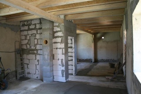

-> Majkl: Koukám na tu fotku a pevně doufám, že ten středovej průvlak "příčnej trám" pod stropem z obou stran, není ukotvenej do tý ytongový minipříčky, protože to by tě asi brzo čekalo nemilé překvapení...
