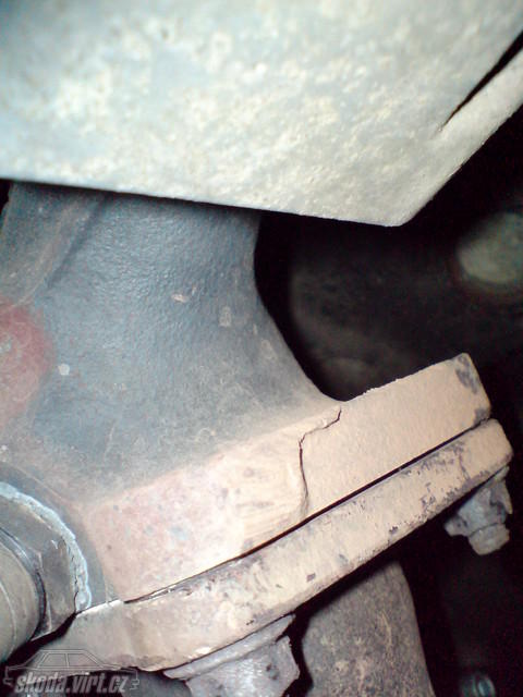

Tak problem identifikovan!
Byl jsem za jednim chlapikem co me delal vzdy motor na skodovce (pan Stetka) a zahy bylo jasno. Svody jsou ok, alespon vizualne, ale na 100% mam potvrzeno, ze u dvou vetvi svodu je v prdeli tesneni mezi hlavou a svodama. Profukuje to tam ven a to je onen problem jak cvakani/prdeni za jizdy, tak spatne smesi. Taky sem zjistil, ze predhozi svicky, ktere me rekly po 7000km pa pa byli spatny vebrany a vubec nebyly pro ten motor urceny. Ac byly vybrany dle katalogu, takze proto meli spalenou keramiku a bile elektrody. Ted uz jsou tam svicky dobre a snad to uz bude ok. Pruser je jenom ten, ze matky jsou proste v prdeli a bude prevdepodobne nutny celej motor vyndat, respektive spustit dolu aby se na to mohlo pokud by byl problem. To bude mit za nasledek vypusteni vody kterou tam mam tak 1000km :) (ale ta se tam zase vrati) + vypusteni klimy, ktere jsem stejne chtel menit napln. Cena je odhadla na 2000-5000 za praci + cca 1500 za material... Takze celkove nekde mezi 3500-6500 podle toho jak to pujde a co bude treba delat. Takze cca nekdy v lednu to necham opravit, na jere koupim novej vyfuk a s motorem uz bude konecne klid :)
Timto bych rad podekoval panu Stetkovi za venovany cas, dobrej pokec a za rozlusteni zahady

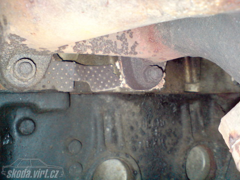

-> petr s: Takhle vypada tesneni a matky v dolni casti. Tesneni je sice na kasi, ale jen to co je k nicemu (ta spojnice tech jednotlivejch ovalnejch tesneni), to co tesni se zda byt normalne ok a na svem miste... Matky jsou slusny no

-> petr s: No jasny, ale to sem porad u dvou moznosti, svody, nebo tesneni...
Co sem zatim vizualne kontroloval to kam bylo videt, tak to je ok. Co se deje ale pod tou krytkou nevim, chtel sem to sundat, ale kdyz sem zabral za prvni sroub, tak v tom tak zapraskalo, ze sem se na to darsi vysral a nechal to bejt. Jeste to budu studovat zejtra, ale pochybuju ze neco vykoumam, dokud to nebude odkryty cely, tak uvidim furt to same...

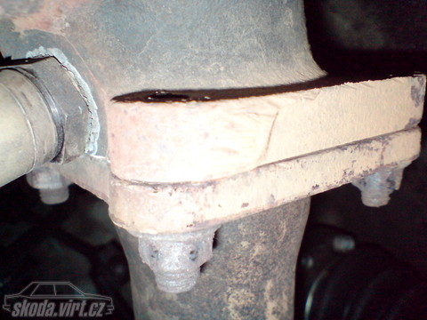

Tuhle fotku sem poridil naslepo mobilem. V malym rozliseni telefonu to vsak vypadalo jako praskline a ne jako stin od nalitku...

-> Nwkt: Tvoe je to jinak :D:D:D To co sem te poslal na fotce je stin nalitku... Vypadalo to jako trhlina ale neni. Jelikoz tam nejde narvat hlava, tak jediny co sem tam narval je mobil s fotakem, takze sem to cvak, ale jelikoz priruba na sobe mela malej nalitek z vyroby a o ten se udelal stin, tak to vypadalo jako trhlina. Prisel sem na to dneska s Pilotem, kdyz sme prohrabavali jety svody na vrakovisti... Timto mu dekuji za asistenci ;)
Takze jsem opet tam kde jsem byl... Ale typuju to na budto praskly svody nekde jinde, kde to neni videt (kvuli blbemu pristupu) a nebo proste foukly tesneni mezi hlavou a svodama. U priruby vejfuku to nebude jelikoz tam se tesneni davalo novy a delalo to i predtim i potom...
