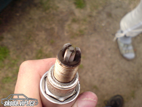

darklord
-> Cыны: no bud jazdis kratke trasy a kopec startov (sviecky sa nestihaju cistat+chladit), alebo mas chudu zmes/velky predstih (pripadne uplne blbe sviecky) ked ti to teplo takto prepaluje az na keramiku.
kazdopadne to bude chcet diagnostiku

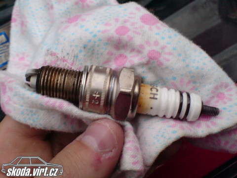

Cыны
-> darklord: Svicky hledali podle katalogu, tak snad jsou dobry... tohle by mohli udelat spatny svice? Spotreba 7 mimo mesto a 9-10 ve meste...
Co jsi podle keramiky poznal? Proc je takhle oranzova?

darklord
-> Cыны: nahodou nemas vynikajucu spotrebu? to vypada ze je hodne hodne chuda zmes, hlavne podla tej keramiky. inak sviecky si dal spravne?

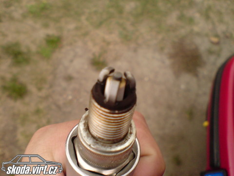

Cыны
A posledni svice (tady na ten valec zrejme jde ten olej kterej to papa)

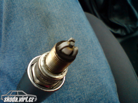

Rozmazana jina svicka...

darklord
-> Cыны: na VAG si to nedaval?

Cыны
Jina svicka...

Cыны
Svicka stara 7000km - bile elektrody a zvlastne zabarvena ta keramika do oranzova

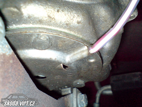

Cыны
Todle bude asi neco spolecneho s merenim vzduchu - to stribrne je sani
Je to pod klapkou na dne sani...
