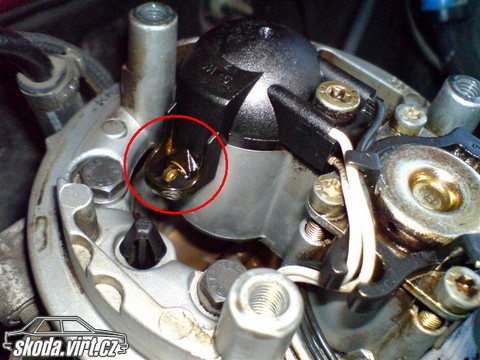

Jediny co jeste teda podezrivam je to cidlo teploty vzduchu, prooze podle VAGu mi ukazuje za jizdy cca 30°C, coz se mi v dnesnich dnech zda nepravdepodobny, ze by to salo takhle teplej vzduch, kdyz je veku sotva 10°C. Ale nevim - na vagu mi to ukazovalo dve teploty jedno byla 100% voda a druhy bylo neco nevim co. Typuju ze ten vzduch a to bylo prave kolem tech 30°C.

Jo jinak - na tom cidlu teploty vzduchu je nejaka zluta vec. Neni to zadnej karbon nebo tak neco. Nejde to utrit je to jakoby nejakej lak nebo co... Ma to tam byt nebo ne? Nemuze to mit na fci spatnej vliv? Znepokojila me dneska ta teplota 34°C. Sie nevim jestli to byl vzduch, ale pokud jo, tak se mi to zda moc... A jelikoz teplej vzduch se rozpina, tak si jednotka mysli, ze je ho potreba vic a pusti tam chybne vic chladnejsiho a tim padem vznikne chuda smes... Zase moje dedukce, tak me kdyztak opravte / upravte / poucte :)
