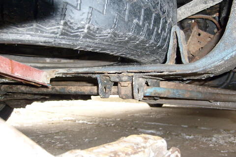

-> pistaa: Máš to hezké, ale jak to souvisí s naší diskuzí mě trochu uniká
-> 12MOLS: Tak pokud je auto snížené, tak při normálním uchycení je už stabík zalomený moc nahoru a neplní úplně přesně svojí funkci a navíc v té gumě je to moc naměko, takhle je to uložené daleko stabilněji.

-> pistaa: a comu to pomoze ked je to ulozene nizsie ????

pistaa
I Takto moze vyzerat ulozenie stabilizatora na skodovke

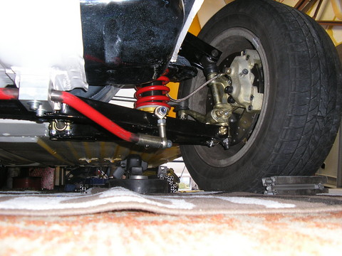

-> gabo00000: je to především proto, že když vymeteš kolem nějakou brutální jámu, tak aby se ti nevytrhla celá náprava, ale jen se ohne rameno, které pak vyměníš a jede se dál

-> gabo00000: Tak to jsi viděl ještě málo. Ono jde ohnout i plně vystužené rameno, ale je otázka, zda je lepší ohnuté rameno, než paseka na kasli a jejím uchycení. Už jsme se na tohle téma bavili dost a dost, stačí projít naše starší diskuze.

Vojtik
-> gabo00000: unibal s prachovkou

Ohledně nedokonalých L/A vstuh jak se tu zas šíří bludy. To že v předu není vystužené celé rameno má svůj důvod v jeho pružnosti a při případném namáhání je předpoklad, že se třeba ohne, ale nezničí to drasticky nic dalšího. Alespoň takhle jsem to už párkrát četl. Ano LR měla vystužené spodní rameno po celém, ale taky měla dva dorazy a s autem se skákalo v těžkých podmínkách rally. To na silnici rozhodně nezažijete a než mít na autě provařené zkřehlé rameno v celku, tak to mám raději tak jak, to už někdo předemnou vymyslel.
