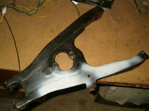

26.12.2007
ondie
jezkos 26.12.07 23:01:27 napsal:
..vždycky se to ohne v tom nejslabším místě u silentbloku(vyzkoušeno při ráně)
s tím se naprosto ztotožňuji,proto mi tahle (26.12.07 00:34:19) fotka přijde opravdu srandovní
23:05:05

ondie
já myslim,že to myslíš spíš takhle asi nějak...tohle taky vyráběj,ale nějak se mi to nelíbí..myslim že je to zvrchu už takový zbytečný (pokud by tam byly teda výztuhy L/A či třeba jako na prvním odkazu v tomhle tematu) ..ale zas neteče do té spáry,což je celkem dosti zásadní,pak se to nafukuje a hnije to zevnitř (já to vymazal silikonem)
...co se týče těch předních: ..výztuhy sem si dělal sám a že by to byla nějaká pakárna se říct nedá,bylo to vcelku rychle,nemrzí mě ta práce...a mám z toho rozhodně lepší pocit než z běžných L/A výztuh...i když už to může být asi zbytečné (pro moje využití určitě..na HC kamennitou RALLY ve stylu Akropolis se nechystám1 )
zvětšit upravene pozdlzne ramena - obrázek od ondie vložen 26.12.2007 23:04:27

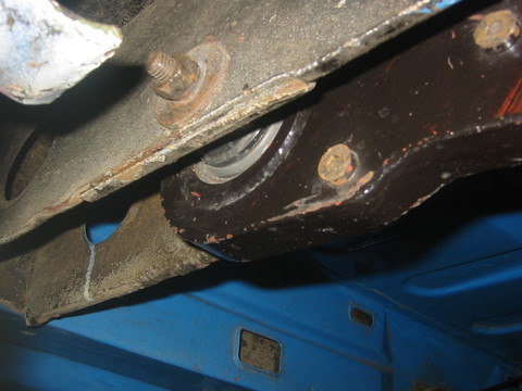

23:01:27
26.12.2007
jezkos
hlavně to je pevnější než normální výztuhy,vždycky se to ohne v tom nejslabším místě u silentbloku(vyzkoušeno při ráně)

26.12.2007
jezkos
tak jestli myslíte tohle,tak to bylo na autě š130 dvě sezony v rally,vyztužený nic nebylo a taky to nic neudělalo,já to mám taky a nic nepraská:)
zvětšit upravene pozdlzne ramena - obrázek od jezkos vložen 26.12.2007 22:56:50

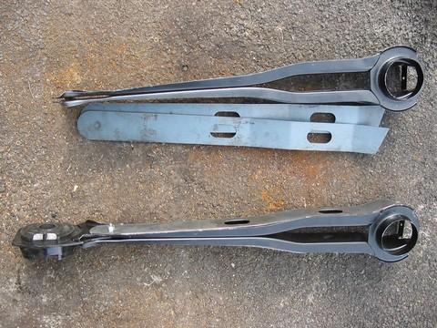

26.12.2007
tusim ze Johny Death mel vyztuzeny savle po cele delce... mam nekde foto...
(pokud to nebyl Johny tak pardooon)
zvětšit upravene pozdlzne ramena - obrázek od Tuxik vložen 26.12.2007 21:51:02

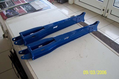

20:58:31
26.12.2007
ondie
-> gabo00000: jj to je jak u předních ramen..L/A praví jen ty výztuhy jak je známe (v prodeij třeba skodateamu) ...ale mnohem lepší je ten U-profil uzavřít od těhlice až k čepu k nápravnici..to samý platí i u těhlech podélnejch..od silentbloku co nejdál a je klid...bude to o trošku těžší,ale zanedbatelně.
zvětšit upravene pozdlzne ramena - obrázek od ondie vložen 26.12.2007 20:58:31
