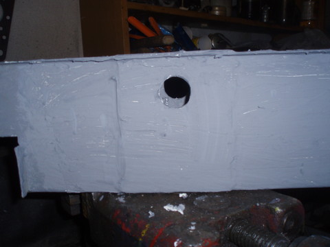

-> Maxx: no neviem ...to kriticke meisto kde to zvykne hnit mam vystuzene takto

-> gabo00000: doufam ze dost

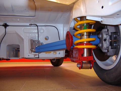

inac mne sa aj tak velmi paci toto...ako na eliminovanie Acok....ale tvrdsi silent by bodol tiez...

-> Pedro boy: no celkom by to acka nevyriesilo ale kusa by to dopomohlo...a ja mam uchyty vystuzene

-> Pedro boy: podle meho nazoru jestlize ku kapsu nevystuzis tak se ti vytrhne nebo skrouti...to vis zelezo na zelezo to dela svi a jeste pri ty pace tam

Hej chlapi , aj mna by zaujimalo co to robi na aute.No ale mne sa viac paci to dolne riesenie,to sa da aj doma vyrobit?Mislim tu cast kde bol kedysi silentblok.

ja by som len chcel dat nieco menise ako je ta velka buchta...silentblok zo zvyslaku mi pride priliz tvrdy...neviem...nieco ako silentblok motoru by nebolo lepsie?..aby to stuhlo a aj Acka by to kusa minimalizovalo...

no ja bych to na auto nedal vsecky razy co ti ten silemblok chytal ti ted pujde do karoserrie chudinky ty kapsy co to v nich drzi....

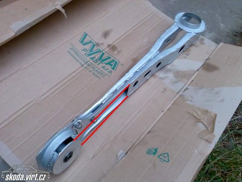

-> Vojtik: no podla mna je LA vystuha kusa kratka...ja by som prevaril cele rameno...ked som aj videl ohnute ramena tak to na konci v oblasti silentbloku,....

-> Vojtik: jj konci tam kde je spojene so sikmym...

-> gabo00000: hlavně výstuha končí přesně v místě, kde začíná bejt nejvíc potřeba
Jen to přidá na hmotnosti a kroutit se to bude stejně

to je na kyvku jako delany

-> gabo00000: Čemu nerozumíš,vyztužené rameno a upravené na ložisko místo silentbloku
