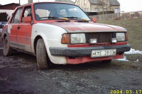

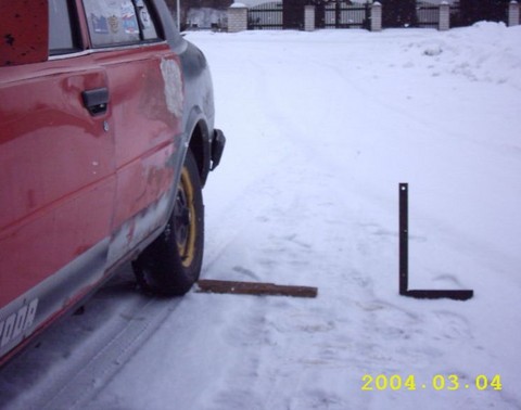

najdi deset rozdílů
20:28:22
17.08.2007
17.08.2007
tydle dvě poslední fotky jsou s prolisama, jedna před a jedna po.
20:25:37
17.08.2007
17.08.2007
ještě dodám že když jsem měl ty áčka i potom jsem měl pružiny z rapida a domky pružin z kyvky, takže ten zadek byl nakopnutej nahoru.
20:24:06
17.08.2007
17.08.2007

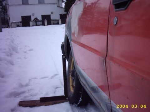

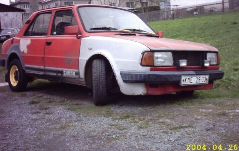

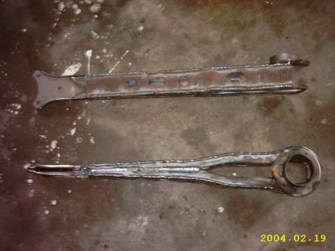

2
20:23:12
17.08.2007
17.08.2007
Odmítám to tu celé číst, kor když každý tady píše takový elaboráty a já tu 14 dní nebyl.
Já měl takovýdle áčka a koupil jsem nové podélné ramena, vyztužil jsem je, šikmé jsem jen vyztužil, dal jsem nové silentbloky na podélné i šikmé, nové gumy mezi ramena, na to komaxit a áčka zmizely.
ted na té mahagonovce plánuju že bych vyndal podélný ramena, který tam jsou asi dva roky, vyztužil bych je a levý bych dal doprava a pravý doleva, ted jsou trochu do vrtule, tak je takhle zpevním a dám na druhou ztranu a uvidím co to provede.
A ted párfotek.
A ted párfotek.

Abych to ještě shrnul - prostě áčko na vlečce nemůže existovat bez velkýho vyklonění šikmého ramene jako při propérování, jak tvrdí PeterP, anebo bez deformace šikmého ramene nebo jeho silentbloku. Ale oprava je podle mně jiná - ne podložení pružiny, ale výměna a vyztužení podélnýho ramene, tím se srovná síla, kterou působí pružina na polonápravu, do správného směru a tím se polonáprava dostane tam, kam má. Dále je třeba vyměnit unavenej silentblok v šikmým rameni.
10:16:38
09.08.2007
09.08.2007
Tak se mi podařilo se tím prolouskat a snad aspoň částečně pochopit názory hlavních aktérů a pokusím se zahrát si na arbitra :)
Je tady rozšířený názor, že šikmá ramena se nekroutí. Naproti tomu Vojtík tvrdí, že existujou vlečky, který mají áčka i při normální výšce auta. Pak, vzhledem ke konstrukci tý nápravy a z ní vyplývající kinematiky se musí buď kroutit šikmá ramena do vrtule, anebo - Pedrova teorie - se spolu s deformacemi podélného ramena a pružiny unaví silentblok na spoji příčky a šikmého ramena, a dovolí naklonění šikmého ramena o několik stupňů a tím zhoršení áček, i když auto není tak nízko, jak by odpovídalo áčkovitosti.
Pak je tady efekt, co popisuje PeterP. Ten má pravdu v tom, že áčko může existovat jen za splnění jednoho ze třech předpokladů: a) šikmé rameno se z nějakého důvodu vyklání nahoru jako při propérování, b) šikmé rameno je vykloněno kvůli únavě silentbloku ve spoji s příčkou, c) šikmé rameno je zkroceno do vrtule. Pokud by ani jedno z toho nebylo splněno, tak má PeterP pravdu, že áčko by prostě existovat nemohlo.
Dále tvrdí, že deformace podélného ramena způsobí změnu pákových poměru a větší stlačení pružiny. To si nedokážu představit, asi by to musel nakreslit. Ono je taky možné, že se pružina prohne do oblouku, aspoň co dovolí tlumič, a tím způsobí stejný efekt?
Každopádně pak by stačilo vyměnit a vyztužit podélné rameno, tím se narovnají pákové poměry a pružina musí polonápravu dostat zase na její správné místo, není to pravda? Tak se taky áčka nejčastěji spraví a v drtivý většině případů to funguje.
Pak se zmenší i namáhání silentbloku ve spoji šikmého ramena s příčkou, ale pokud už je tenhle silentblok unavenej z provozu se zdeformovaným podélným ramenem, tak je podle mě ho třeba vyměnit, aby zmizelo posledních pár stupňů áčkovitosti.
Myslim, že kus pravdy má PeterP i Saky, pokusil sem se z toho udělat závěr, a jak podle mě vznikají áčka (jako by toho nebylo popsáno ještě dost.)

-> sep: jestli to v sobotu dopadne, tak ti nějaké přivezu jako mustr
07:09:56
08.08.2007
08.08.2007
Vojtik
-> Saky: Já myslim, že když je někdo tak paličatej a neochotnej pochopit podstatu věci jako PeterP136, tak asi tahle diskuze ztrácí smysl, už to dlouho pozoruju a jeho neustálé teorie o vyndavání pružiny mě přivádějí úsměv na tvář
-> PeterP136: Nevim co je na tom k nepochopení. Je jasný, že když se vlečka zatíží na doraz, tak má áčka i když je zdravá, ale to už škrtáš příčkou skoro o silnici a kola nejsou v blatnících skoro vidět ale stejně ty áčka nejsou tak kritický. My se tady bavíme o áčkách, který jsou i při normální výšce auta, kde je logické, že za to pružiny prostě moct nemůžou, páč je auto rozumně vysoko a ne jako při zatížení, pokud má člověk všech 5 pohromadě, tak to musí pochopit. Nebo mě snad chceš říct, že si myslíš, že když auto stojí běžně vysoko a má áčka, že se kolo dotýká silnice jen vnitřní hranou, že za to může pružina ???
06:55:03
08.08.2007
08.08.2007
sep
-> Vojtik: :no ty fabrické origo výztuhy,chtěl bych si je podle nich nechat udělat...
