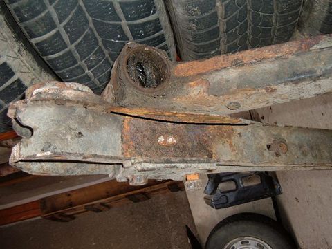

neohýbá se celé rameno do luku, ale jen to místo, kde je dole příložka a nahoře šikmé rameno, tak jak se to tam kroutí, tak se tam v tom místě to podélné rameno prohýbá
-> COL: je to tak správně, páč když se dělá áčko, tak se šikmé rameno na vnitřní straně zaboří nahoře do podélného a tím pídem se příložka z vnější strany zaboří do podélného ramena dole

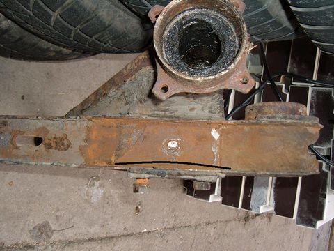

-> Vojtik: tam jak je naznažený čárou, tak to znamená směr prohnutí? Takže rameno se ohýbá jakoby do luku, konec opírající se o pružinu se obýbá dolů, že jo.

-> Vojtik: 06.08.07 13:25:37 - na tehle fotce je ten ohyb naznacen opacne.

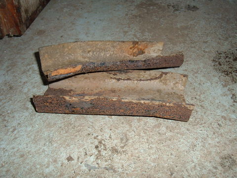

Vojtik
tudíž se mě u vleček namontovaných na autě, kde bylo zbytečné navařovat LA výztuhy na původní podélná ramena a zatím bylo i zbytečné dávat nová ramena jako nejlepší způsob odstranění áček osvědšil následující postup:
Rozebrat spoj ramen, vyměnit kostku geometrie, nové gumové pásky pod příložky, kladivem porovnat deformace podélného ramene a klidně i malinko přehnat na druhou stranu, vložit do podélného ramene místo vyrezlých "U" jekly ohnuté do stejného tvaru jako původní příložka s vyvrtanýma dvěma dírama na šroub geometrie - jedna akorát na tělo šroubu a druhá naproti větší, aby se tam vešel ořech na utahování a povolování. Mezi jekl a rameno jsem dal dostatečné množství vazelíny, aby to tam nerezlo, jako u seriových výztuh. Důležité je dát kostku na stejné místo jako původně, aby se nerozhodila geometrie a následně všechny šrouby utáhnout na zvednutém autě, aby se spoj zafixoval v poloze do "V". u všech 3 aut se šerednými áčky, které jsem opravoval se po téhle anabázi áčka naprosto stratila i při použití původních pružin, silentbloků...( žádné rameno jsem nikdy nevyndaval z kastle ani nerozdělával nic jiného, zkrátka jen ten spoj ramen)

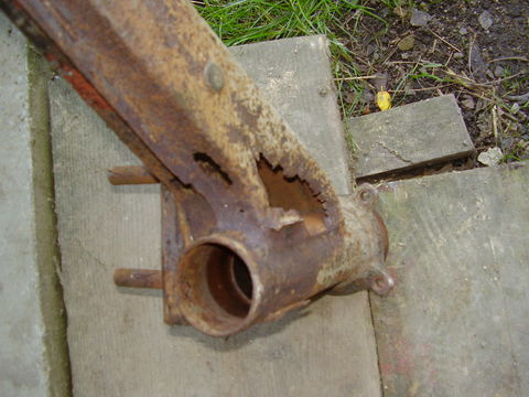

tyto defotmace jsou menší u vleček od 87. roku, kde byl na každou stranu vkládaný takový "U" profil, ale i ten časem zrezne a ve finále se to prohne stejně

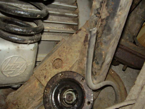

-> bond007: Tak já jsem se setkal hlavně s těmito příčinami:
Unavené pružiny - je to dáno geometrií nápravy, když je hodně propérovaná, tak dělá áčka i uplně nová vyztužená vlečka, natož nějaká stará unavená, tam pak nové pružiny pomohou jen částečně
Deformace podélných ramen v místě spojení šikmého a podélného ramena viz obrázky - platí pro levou stranu
