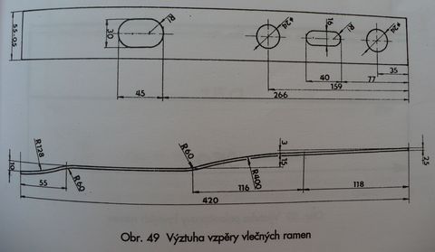

případně tady je i foto výztuhy šikmých ramen.

sep
-> Vojtik: :nemáš lepší fotku těch výztuh podélných ramen?jak na autě tak sundané,díky

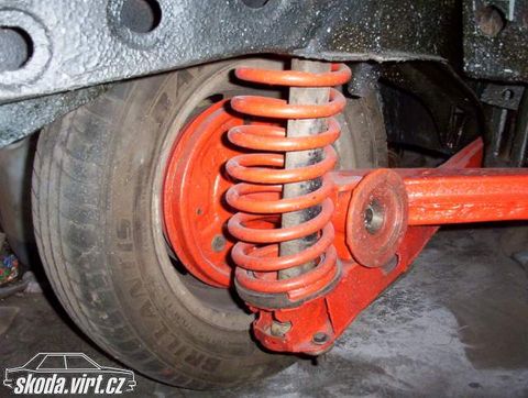

-> COL: ano, jakoby do vrtule, ale jen v místě příložky, jinak celé rameno zůstává rovné, jen se prohýbají ty boční vodorovné části
-> bond007: nemusí se nic vařit, stačí vložit ty jekly, ty držej na tom šroubu, co prochází kostkou geometrie

Vojtik
Dobře je to prohnutí vidět i u mojí bývalé winterkáry, která má parádní áčka a už čeká na rozebrání
