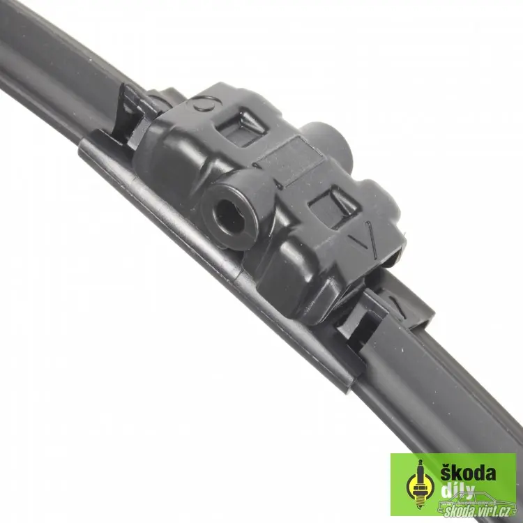

-> saskyn2 22.07.25 21:47:04: nevim jestli originál ale já používám klasický gumičky co kde koupim
-> Milan 136 20.07.25 10:26:07: hele ty originál gumičky se dělají i do těhle aero? Nikde jsem to neviděl, máš číslo dílu?
-> Milan 136 22.07.25 15:19:21: proto měnim gumičky ve starých
-> palinator 22.07.25 15:56:20: To není zas tak málo
-> Syny 22.07.25 16:14:06: Bohužel ano. Z jiného úhlu je normálně mezera mezi tou aero lištou a tím prostředním plastem
Proto jsem koupil origo pro Golf 5/6 a ty vrzají
