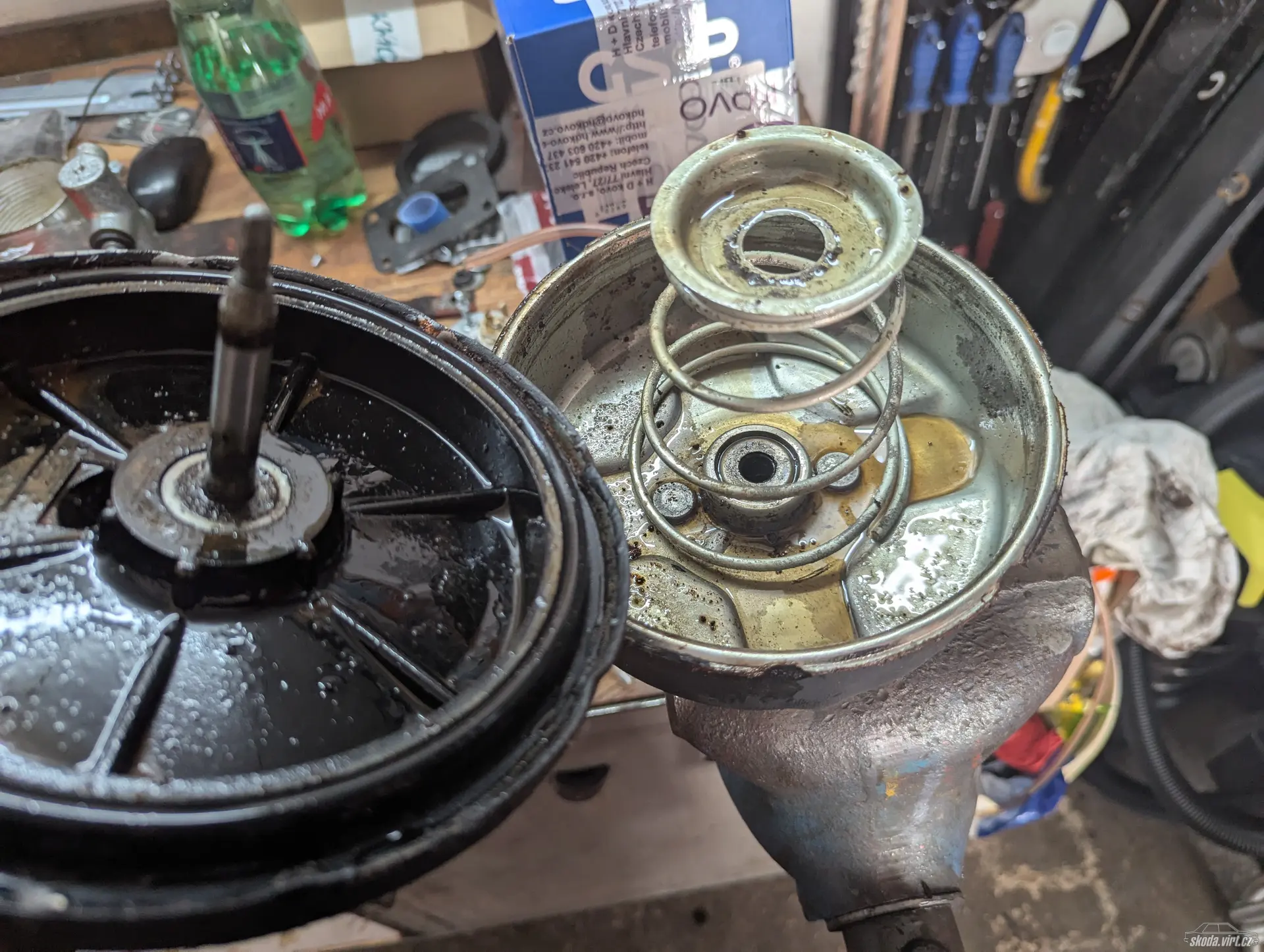

-> Bukaj 18.06.25 22:47:36: no mozno pre teba nie, pre mna je to robota na rok 47
22:47:36
18.06.2025
Bukaj
-> darklord: Stačí vypustit brzdovku, vypláchnout lihem potrubí a hadice a rozebrat a vypláchnout prasata, brzdiče a HBV/HSV není zase taková pakárna...4
22:41:11
18.06.2025
darklord
-> Bukaj: no to dnes uz viem aj sam, ale na komplet vymenu brzdoveho systemu nemam nervy
21:56:09
18.06.2025
Bukaj
-> darklord 18.06.25 21:44:54: Na tyhle vozy, kde se víc stojí, než jezdí, je nejlepší silikonová brzdovka Klasická DOT3/4 je svinstvo, co táhne vlhkost a někde něco lehce orezne (HBV, prase) a je to...8
21:44:54
18.06.2025
darklord
-> minno 18.06.25 19:53:57: HV 1908 FK, cize hadam fragokov. Bol tam vyse 10 rokov, auto viac stoji ako jazdi, asi holt bol uz jeho cas. Len cely traktor od brzdovky..
19:58:56
18.06.2025
darklord
-> minno: znacku asi uz nezistime, su na nom nejake cisla tak sa mozem pozret. Brzdovka sa menila vzdy s nejakou zavadou na brzdach, takze 3-4 rocny interval
19:57:10
18.06.2025
-> minno: známý reklamoval válec, který saknul materiálem. Byl tam pór.
19:53:57
18.06.2025
-> darklord: Čo to bol za valec, ten čo začal tiecť? Brzdovku si menil pravidelne?
Len by ma zaujímal dôvod zlyhania.
19:21:47
18.06.2025
darklord
-> darklord 05.06.25 20:14:45: achjaj, toto nikdy neskonci dpc. Nemate dakto v Bratislave skladom 10cm Semperit MP20 6/13 hadice? TRW hbv ma inak vyvody, a cez bordel v garazi neviem najst hadicu... Porazit ma z toho fakt moze 41
