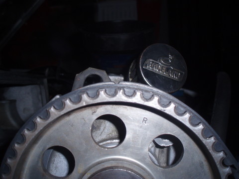

ked som to pochopil dobre tak te meraci pristroj dat na vacku do stredu..anstavit 0 a pak posunut na palec a pootocit vackov tak aby to ukazalo 0.5 - 0.6mm takto podrzat a utiahnut srubu remenice

aa nie..spomina sa to pri mentazy emenu..skusim to nejak poriesit ale tu sa spomianju 2 typy..nove a stare vidanie....pred 84/6 a po 84/6 a pripravok sa psomina len pri tej casti po 84/68

tady to je ale to nic neznamena pac to riskovani je od vyroby jen +- nejaky milimeter pac tu jde o to aby nam celej rozvod neskocil o jeden zubok..chapeme sa? kdyby to dal do druhe strany o 1 zub zas by to uz nesedelo takze tak je to OK ..to nic neznamena..ja jsem si udelal risku na vacke ktora viedla zo stredu diery..viz01.08.08 13:58:03 a dle toho to mam nasadene... a je do presne..nei ako pripravok ale je to presne6

-> gabo00000: Bod číslo 15 co je tam za indikátor a destička?

chlapci mam to zcela dobre

-> petr s: tam nie je rec o pripravkoch..to je len zapacenie golay aby si to vedel utiahnut..v tej prirucke sa pise ze sa s tym nema hybat

pak se mi libi kompresni tlak 18.5 - 34.5
max rozdil 1.5 sakra neni ten rozsah nejak velkej 3
staticke casovani cerpadla - predstih staticky /dynamicky 0,80 +0,05 to treba kdybys potreboval 1

-> Kuladmin: tu nam o predvstrek nejde..to naladim na cerpadle tu ide o vzajomnu polohu piestu a ventylu..podla man by tonemalo vadit v nizkych otackach ale co vo vysokych? to jest u kadetu tak 5tis teda vacka sa toci tak 2500 to je mooc10 10

-> gabo00000: kazdej kousek bude asi vadit melo by to byt co nejpresneji co sem nasel tak treba u tohodle kadetta mas 2-4 stupne pred hu striknuti nafty. Nebo tak neco to bylo uz se mi to nechce hledat:o) ale kazdopadne tam hold kazdej kousek vedle zrovna neni echt.

nemam to presne:( je tam nejaky milimeter..ted kdyz jsem nandal rozvod je vidiet ze to nie je presne..co ted? bude tam ten milimeter vadit?10
