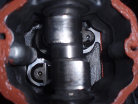

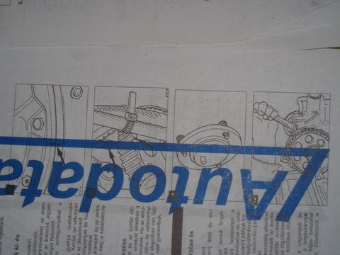

takhle to lepe videt

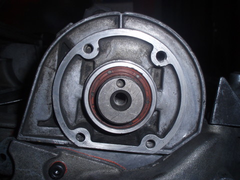

zatim jsem si nasel tred diery, udelal risku a dle horn risky se to da docela presne nastavit..kdyz nijak tak takhle to slozim

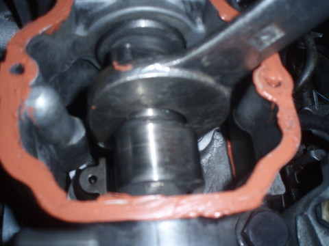

u golfu dva som videl ako to delaji..tam od vakuovou pumpou sa to da podopried 13kou klucom ale tu to nie je kam opriet

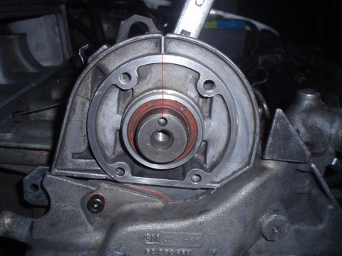

a ked je to cca tak tak je diera cca pod riskou ale stale je to jenom cca

lze nasadit kluc
13:14:44
01.08.2008
01.08.2008

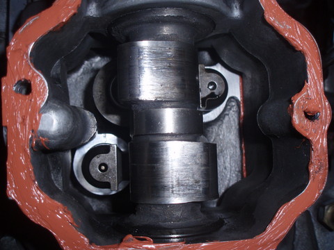

tady medzi vackami je este jedna nevyuzita ofrezoavana plocha a zda sa ze aj tam mohol ist neaky pripravok

dle mne do tych dier sa nieco nasrubuje a to vystredi tu dieru

Samantus
zajistil sis vacku, bud kolikem v hlave, nebo pravitkem na druhe strane

je vidno ako to bolo nasadene

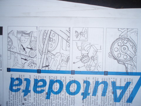

pise sa tu len ze ked to rozoberame mame to zaklinit tak abny sa to nepootocilo

ma kniha

-> charon: treba to naladit tak ze klukovku das na znacku a zadne ventyli amju strihat ale vravim to sa da 1mm hore dole a neviem ci to bude tak OK...seriova sa to nejspis delalo pripravkem pac tam na tom hlinikovom bloku vktorom je vacka su 2 nevyuzite diery a tahle..nejspis byl nejaky trojuholnik ktory mal 3klinky v sobje..2 do diery a jeden do diery na vacke..nasadlo sa kolo na riskua dedem

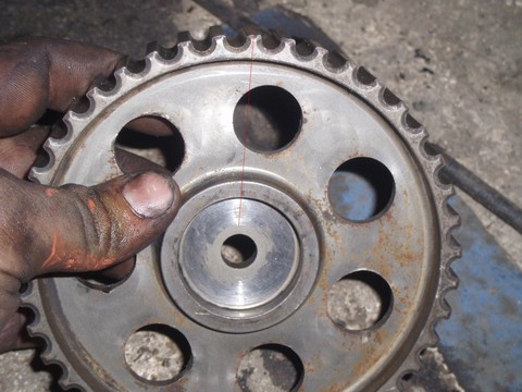

-> gabo00000: a jenom takový dotaz nedrží to ozubené kolo pomocí tření? tj. přiložíš do polohy jak má být a šroubem dotáhneš tak aby se nepohlo?

-> charon: ked je prave spravna pozicia musis to rozvodove kolo dat na rysku aby si tu poziciu nabuduce nemusel hladat
