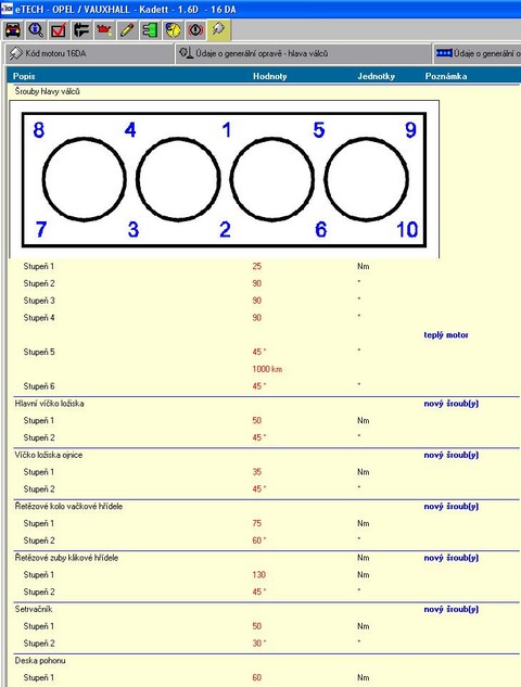

-> Kuladmin: jj retazove kolo...to nic..hlavne ze to je zatiahnute..to tam je urco asi na 130Nm to je dobre ..nema sancu pvoolit pac kdyz sem to povoloval to ledva bolo zatiahnute
18:14:30
02.08.2008
-> gabo00000: Na tom obr mas i to jestli dobre vidim tak 75Nm a 60stupnu
18:12:28
02.08.2008
len cudne je ze na ople fore pisali ze retazove kolo vacky 90NM a 90 stupnov ale to uz bola dost vrazda som dal 90NM a tak 60stupnov
18:11:13
02.08.2008
-> Kuladmin: toto ma napisane na papiery ale ta komu sa take veci hcce robit ..to staci raz a potom max este po zahriati..a prave rpeto to tak nespravim a nespravil som lebo nemam momentakk od 25Nm4

chlapci jede tooo!!!! tak nastartovali sme to nasledovne..benzinvoa handara do sacieho potrubia..az lagunou zavazat laguna v 1ke ja v 3ke a hral som sa zo spojkou tak aby to vlemi netriaslo a zrazu bum bum bum a jedeeem:D super a 2x to chitilo tak isto dobre uz pres starovacie kable takze doladim zapalko a nandam delkovacku a dufam ze uz to nikdy nerozoberiem:D btw nic neklepe nebucha pekne to ide akurat bez filtra este kusa hlucne a klepalo to pac dost velky predstih som dal..super docela sa tesim len at mi to vydrzi6
btw staci an ropaku utiahnut sruby hlavy 10.9 M11 na 80Nm??? dakujem
