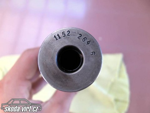

ZbyŠek
-> petr s: tojo, a podle toho cisla na klice nejde zjistit co to je?, jinak sarri rika ze by tam sla i ze 120citky

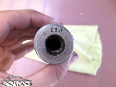

-> Alchymista: Než něco nakoupíš tak potřebuješ vědět co je tam za kliku

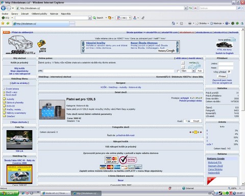

-> Alchymista: To by mohlo jet pěkně

ZbyŠek
-> petr s:

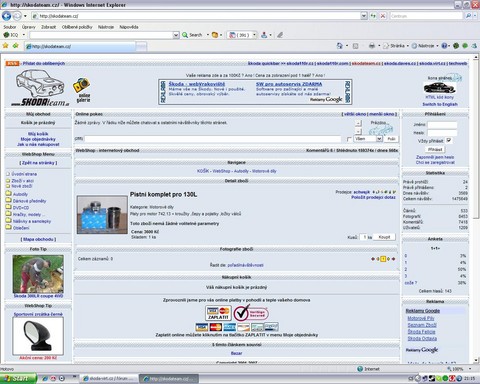

ZbyŠek
-> suri: nestacilo by tohle ??

-> Alchymista: Co je vyraženo na vačce?

ZbyŠek
-> petr s: nj tak skoro vsechno
(planuji aby ten motor slapal tak dat do nej cca 20 000,-)
