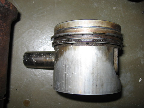

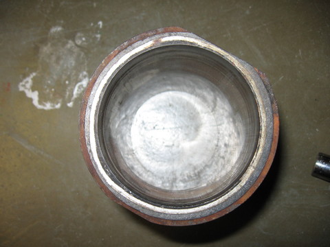

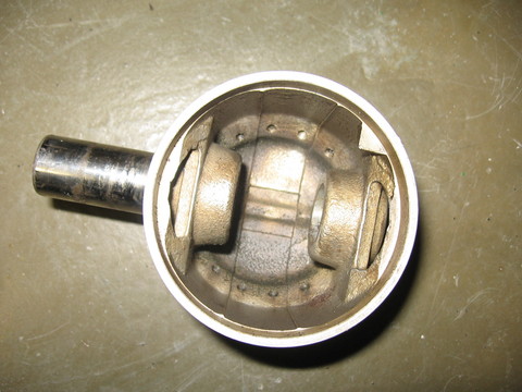

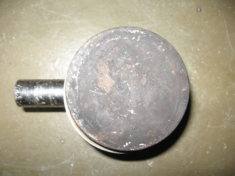

ńo to je 73,2 a to je skoda 1150 tie piesty zozenies asi tazko jedine dat vyrobit odliatky a opracovat almet www.almet.cz alebo podobne piesty mal tusim fiat 125 a dacia

ZbyŠek
73mm
17:55:49
04.12.2007
04.12.2007
aky je priemer toho piesta?? zmeraj a poviem co to je zac

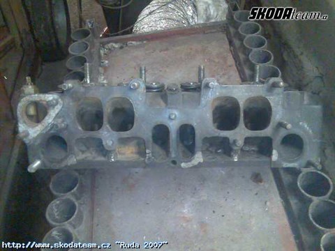

-> suri: ano je takova ma foto v id :) skoda-virt.cz/cz/.../7536

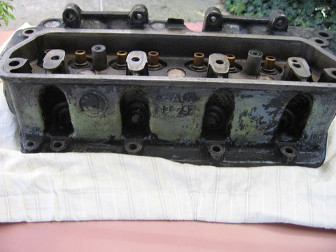

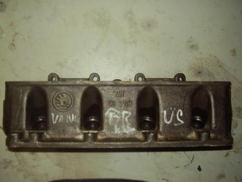

medzi 2 a3 valcom je vacsia medzera tak asi 1150 al 120S
19:22:39
03.12.2007
03.12.2007
petr s to moze byt stasty jak blcha uz len zistit ci 120S al. 1150tka a nevypada najhorsie

-> Alchymista: To neměříš na hlavě ---------suri je to 8 kanál

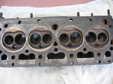

alchymista je ta hlava z 2strany takato???
19:05:02
03.12.2007
03.12.2007
a neni to stejne osemkanal s1150
19:02:58
03.12.2007
03.12.2007
pozri sa na tu hlavu neni to 8 kanal???
alchymista fotku tej hlavy z druhej strany nemas??

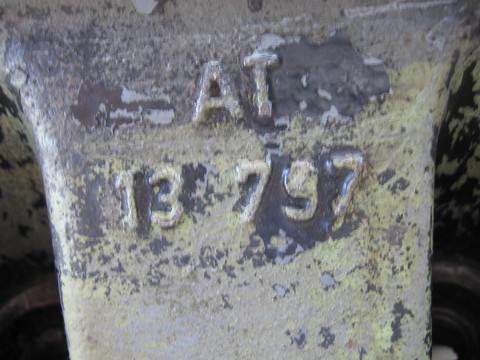

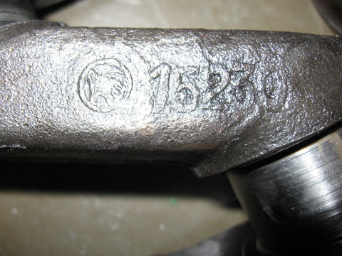

ZbyŠek
-> suri: AT13 797

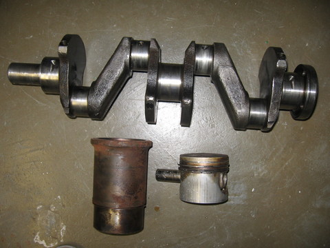

-> Alchymista: Tak to řeknu hned Kliku přebrousit válce pasují ze 120 a písty ti už poradil suri nebo koupit od někoho komplet na go Další možnost poskládat do bloku 120 vnitřek

akej farby je znak skoda medzi svieckami na tej hlave??? biely al. modry pozri a poviem ti

motor jsem zdedil po strejcovi a spatne je jen klika, pisty a vlozky(mel ten motor strejc v erku a hlava je takovato ->

cize zo 110tky??ak hej valce su stejne zo 120tkov cepy tiez kluka je rovnaka zo s100/110r a piesty maju na www.prondo.cz vo vypredaji za 11kc kus

ZbyŠek
18:09:32
03.12.2007
03.12.2007
ZbyŠek
18:08:55
03.12.2007
03.12.2007
z coho to je kluka a piesty??
18:08:15
03.12.2007
03.12.2007
ZbyŠek
18:07:01
03.12.2007
03.12.2007
ZbyŠek

03.12.2007
03.12.2007
ZbyŠek
15230
18:04:02
03.12.2007
03.12.2007
ZbyŠek
kde toto sehnat ?
