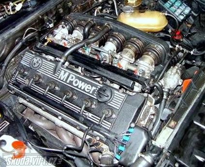

-> Syny: M5 e34 např - 6-ti válec 3,8 l

-> anubis: M3 a M5 maj pro kazdej valec svou klapku? To maj 8 klapek (a ty novy M5 dokonce 10 klapek) ?
To te pic teda...

-> Syny: ideální situace je když má každý válec svojí klapku... např ///M motory od BMW. Jinak VR6 např je taky mpi prakticky...

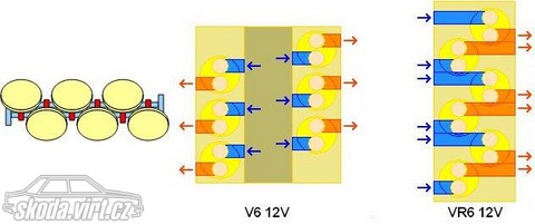

-> Syny: ty sání a výfuky jdou sice vedle sebe ale jsou oddělené

-> anubis 14.12.09 23:15:38: Takze ta VR6 je neco podobnyho jako 5ti kanal u 120tky :) Tady to je 7mi kanal

tuto je to vysvětlené i když to není k tématu za což se upřímně omlouvám...

-> Jakub M.: no jak se to vezme je to atmosféra a pokud je motor v dobrým stavu tak nemá takový propastný rozdíly pokud jedeš na plno a s lehkou nohou jako turbína... a s tím ježděním- jsou lidi co maj na normální ježdění šestiválce a osmiválce a neřešej to když se chceš vozit ne převážet tak to hold něco stojí
Jo jinak vr6 má úhel válců 15° a nemá je vedle sebe ale na přeskáčku a má jednu hlavu válců jako řaďáky... na EN wikipedii je dost dobře vysvětlenej
