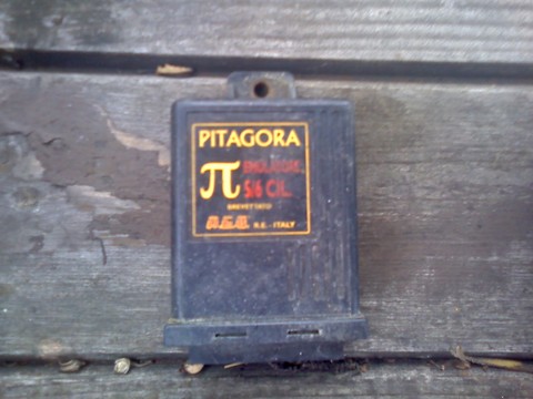

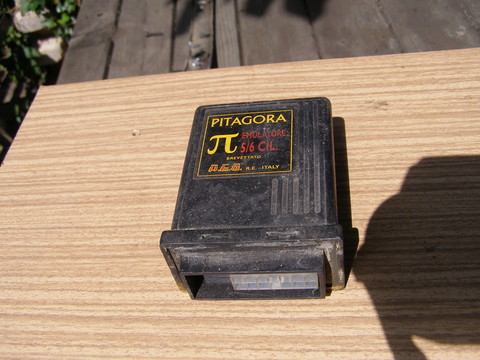

-> El_Burro:
www.autogasparts.co.uk/pi tagora-4-cylinder-injector -emulator-195-p.asp
takze je to emulator vstrekov pre auta ktore su na ich odpojenie haklive, ked ide auto na lpg su vstreky odpojene a niektore jednotky si kontroluju odpor niektore snad aj impedanciu a ak zistia ze nemaju pripojene skutocne vstreky tak zacnu kricat ze sa auto pokazilo 1

El_Burro
-> PeterP136: Tady lepší foto krabičky
zvětšit Bmw e34 535i 421tis km - obrázek od El_Burro vložen 10.07.2009 12:18:30

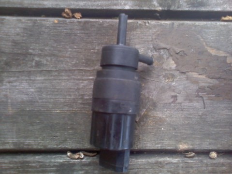

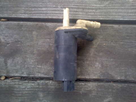

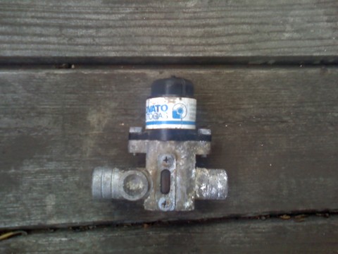

1. atuatorcek z lpg (proste motoricky skrtak)
2. neviem ale mozno cerpadlo na ostrekovace lenze coho ked ma dva vyvody
3. asi krabicka RJ lpg ale tazko povedat z tohoto uhlu, ak by vsak nalepka bola povodna tak netusim, mozno dake do alebo alarm
4. cerpadlo na ostrekovace ?
