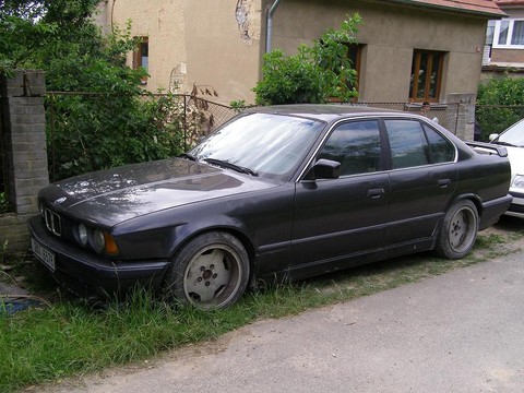

Dieter Bonrath
-> El_Burro: Neřekl jsi k čemu to auto potřebuješ, každopádně k motoru M30B35 je nesmrtelný, ale rozvod jednořadým řetězem se také jednou za čas musí vyměnit a není to úplně levné. Brzdy jsou stejné jako u každého jiného auta. Co se týče podvozku, tak E34 už má vpředu víceprvek a měnit celou nápravu není zrovna levná záležitost, takže si pár korun připrav, jestli je to KO, zadní náprava není nic složitého, pár silentbloků ale většinou bezproblémová záležitost (krom diferáku - hučí, mlátí), elektrika není zas tak složitá, ale podle toho co popisuješ, tak s ní práce začíná.
Nemám rád nějáké hodnocení, ale podle všeho je tohle opravdu nic moc, jedná se o předfacelift v běžném stavu. Ale jak psal Jiřik, záleží na co to chceš.
Osobně bych takové auto bral jen kdyby mělo hodně slušnou výbavu (nezávislé topení, výhřev všeho, m tech interiér a jinou podobnou výbavu) a naskládal bych si ho do nějákého zachovalejšího kousku...

-> El_Burro: Co budeš proboha s autem co nefunguje dělat ? Jestli to bylo s přepisem, papírama a přihlášením, tak teda....
Jinak pokud na píčoviny a za děkuju, tak to jde. Každopádně bez diagnostiky a někoho co už BMW aspoň viděl toho moc nevyčaruješ. Jestli tam bude nějaká velká vysírka, tak šťastnou cestu po českých vrakáčích a luzích a naducanou peněženku.

-> El_Burro: zfrknout s nim na diagnostiku

El_Burro
Na BMW Clubu mi nikdo nic nenapsal tak to zkusím tady.Koupil jsem Bávo 3,5 s najetými 421399 km,a nevím jestli auto jede,co doporučujete udělat?Brzdy fungují auto bylo taháno na laně,ale po zapnutí spínačky nejde stáhnout ani jedno okno ani střešní,ale blikají pořád varovky takže asi alarm a stim to souvisí,klakson je odpojen Zatím toho moc o autech BMW nevím ale chtěl bych to dát dohromady.
