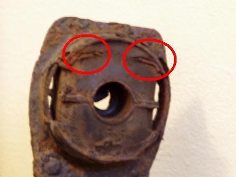

Z.Korky
Nevim jak jinde,ale mě na jedno číslo objednaný přisly dva různý.Já bych to nevěděl,ale tady na virtu mě to kluci ukazali.budu muset sehnat ještě jeden.a lichej vyměnit.
zvětšit Silentbloky - obrázek od Z.Korky vložen 25.07.2008 09:05:02

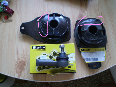

mb136gl 23.07.08 20:55:20 napsal: -> Matthes z TechWebu: myslel som si ďakujem, takže vlastne sa vizuálne nedá rozpoznať kyvkový silentblok od vlečkového??
1 zabudol som napísať, že mám na mysli nový silentblok, ale -> wlad-drakula: to pochopil4

20:55:20
23.07.2008
mb136gl
20:53:26
23.07.2008
-> mb136gl: Jo, to co mas oznacene je jeden plech, druhy je dole :)
20:51:22
23.07.2008
mb136gl
-> J3STER 19.07.08 18:36:27: myslíš tieto plechy?? nesledoval som to tu a dnes som uplne mimo
zvětšit Silentbloky - obrázek od mb136gl vložen 23.07.2008 20:51:22

-> Duso: Liší se v materiálu pozdější byli tvrdší
20:12:06
23.07.2008
-> Matthes z TechWebu: V čem se liší to nepoznáš, ale jako náznak, že jsou jiné to stačí.
20:06:23
23.07.2008
-> Fén: A nevis v cem se lisi provedeni vleckovych silentu pod prevodovkou? V tom katalogu byly asi 4 9
19:48:49
23.07.2008
-> Duso: Ale zmiňuje.
zvětšit Silentbloky - obrázek od Fén vložen 23.07.2008 19:48:49
