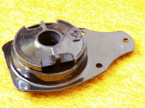

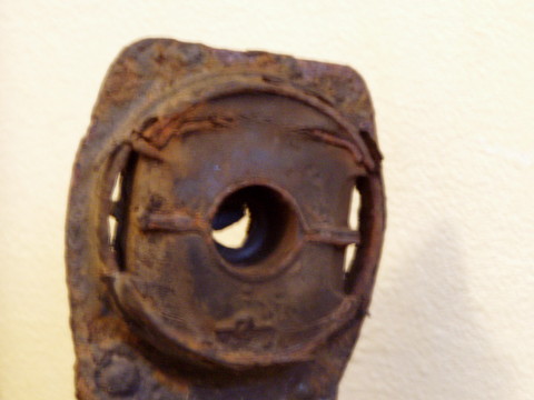

Mach
TO: Matthes z TechWebu-takze ty silenty na obrazku jsou z vlecky,jestli tomu dobre rozumim??
08:22:01
19.07.2008
19.07.2008
-> Mach: Jak mas ty dva plechy do pulmesice, tak uzavira vzdy jejich profil
02:53:26
19.07.2008
19.07.2008
Mach
v jakyých místech se nachází ty plechy,ktere jsou v silentech pro vlecku?? davam foto-jsou to kyvkove?

-> Mach: vleckove maju v sebe este 2 vystuhy ktore nedovoluju ich skrut

Mach
Cau kluci. potrebuju poradit,jestli je nejaky rozdil mezi silentbloky podelnych ramen na vlecce a kyvce. popripade co se stane kdyz dam kyvkove na vlecku
