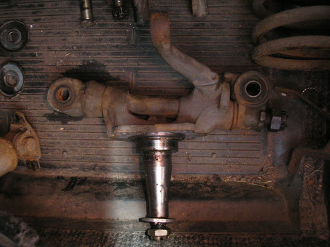

spartra
-> gabo00000: tak hadice je jasná, čepy mám doma nový všechny 4. ty nebudu zinkovat. jěště musím vylisoavt ten spodní silentblok.
řídící páku, nemusím vyndávat? nepoškodí to ten zbytek závitu?
12:09:46
20.07.2008
20.07.2008
-> spartra: a jednoznacne zvyslak vybrat..ten dufam ide novy
12:09:06
20.07.2008
20.07.2008
-> spartra: pozor..kuzel zakry nejakou gumenou hadicou a pritiahni eskapaskou alebo ejak zabezpec aby nebol opieskovany
09:30:21
20.07.2008
20.07.2008
Qwert..
-> spartra: jestli by to slo pozinkovat a opiskovat nevim ,nejspis jo ale rozhodne bych to delal bez toho svislaku, kterej bych dal samozrejme novej ...
08:37:14
20.07.2008
20.07.2008
spartra
-> suri: mužu tohle nechat opískovat jako celek? šlo yb to i pozinkovat?
když nemám vyndávat řídící páku.

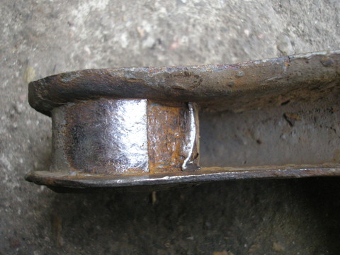

spartra
-> suri: čili přejed ocelovým dráťákem a flexou
nebo seženu nějakej mosaznej dráták
mám obrázek tohle je dobrý na ramenu?
pač spodní sem koupil nový a ono to samý je i na horním
20:36:53
14.07.2008
14.07.2008
-> spartra: obrus to nemusi to byt uplne ciste zinkuje sa aj na hrdzave miesta len to obrus zavit prebehni ockom kruzky nechaj stare
20:35:21
14.07.2008
14.07.2008
spartra
-> suri: fajne ale zinkuje se to celý i se závitem, ne, tipuju, že to nemůže bejt rezavý, budu muset shánět zaviník
aspoň že je klasickej
jinak kružky sháním marně, nenašel jsme použiju starý.

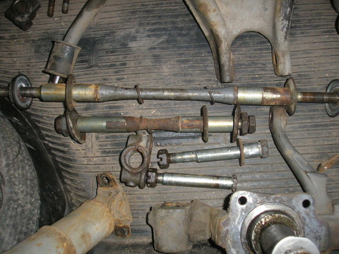

fotečka a dotaz tyhle 2 čepy a 2 šrouby, 4 držáky čepu a kozlíky horních ramen dávat nový nebo nechat otryskat a pozinkovat?
podložky a matky dávate nový? daj se sehnat nový?
na obrázku chybí kozlíky na horní rameno
