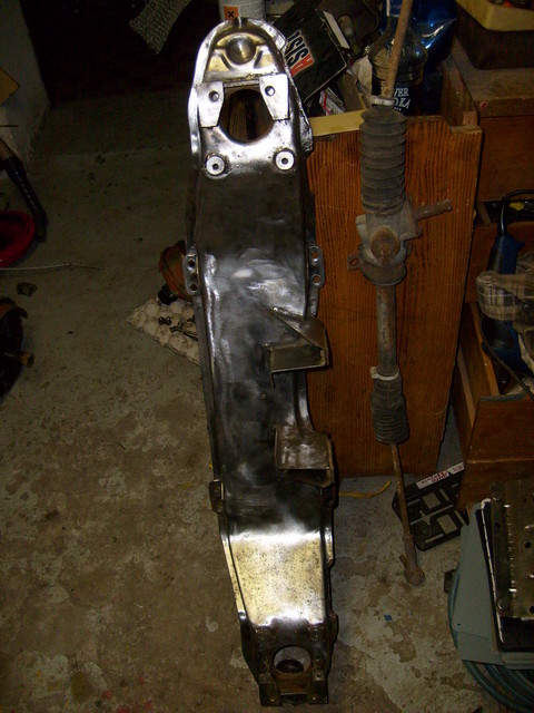

spartra
-> petr s: ach jo a to ty disky potom byly tak pěkný
nu moc jsi mě nepotěšil
jiná varianta, než popisuje -> MOLSO:
18:16:04
09.07.2008
09.07.2008
-> spartra: ja som kupil za 100 sk v lidli do vrtačky sadu ocelovych kief a napravnicu som krasne vybrusil
až tak pekne že sa leskla a nedala sa odfotit poriadne
17:53:51
09.07.2008
09.07.2008
-> spartra: Nadělá to důlky
17:46:40
09.07.2008
09.07.2008
spartra
-> MOLSO: čím jsi to čistil?
můžu tu nápravu a ramena nechat otryskat kuličkama, nepoškodí se to?
11:14:23
09.07.2008
09.07.2008
-> spartra: ten základ primer dávať nemusíš ... ten sa používa len na pozink plechy alebo vyrobky z lahkych kovov.
Bohate by mala stačit obyčajná sytetická antikorózna základovka a na to 2 - 3x alkyton.
Ja osobne som ramená natieral iba alkytonom a nápravnicu aj tou syntetickou základovkou

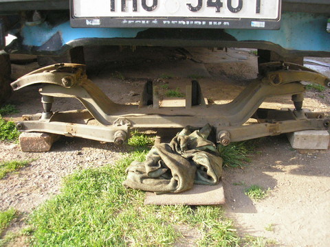

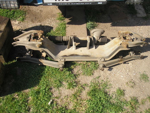

spartra
-> havlik: nu co normální postup u škody
-> suri: ty čepy mám shánět nový, nebo můžu použít původní, je problém že v nich zůstali závlačky nejdou ven
18:57:00
06.07.2008
06.07.2008
-> spartra:
18:56:31
06.07.2008
06.07.2008
spartra
-> havlik: povolit, odvrtat, něco uříznout, sundat veškerý ty krámy
18:54:35
06.07.2008
06.07.2008
-> spartra: a co ti na tom trvalo 6hodin? to ti jí někdo držel z druhý strany ne?
18:53:37
06.07.2008
06.07.2008
spartra
už je venku mrcha zhruba za 6 hodin práce
