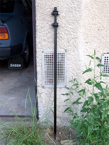

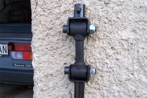

no ako, nebudú tie veľké hlavičky prekážať? myslím že okolo toho idú dosť natesno vodné trubky, aby to do toho nedrelo
23:34:30
01.07.2008
01.07.2008
skoro ako nove :)
23:34:09
01.07.2008
01.07.2008
takže takto som to nakoniec spravil...dúfam, že tie veľké hlavičky tam neprekážajú ničomu. podľa mňa by nemali :)

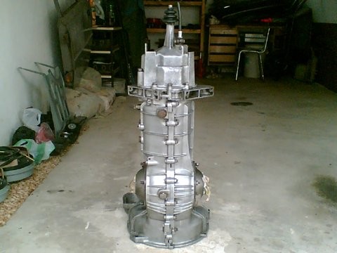

otázka pre kompetentných: toto je už zosilená skriňa prevodovky čo sa dávala po 87?

-> minno: Ty diry jsou uplne stejny, na fotce to jen blbje vypada ...
No ale rozumis mi urcite spravne? Ta vule tam nesmi byt kdyz jakoby tim tahlem kroutis, jeden konec chytis a druhym jako by si chtel tocit ... pokud je ta kost jeta hodne kilometru tak nevim ... jen tak pro jistotu se ptam

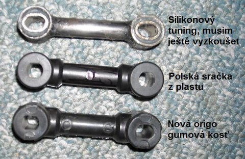

-> minno: No pokud ta mista ktera jsem cervene naznacil jsou ok, tak nevidim problem, dopredu a dozadu tam ta vule byt ma jak vidis na moji posledni fotce ... ty dolni dve kosti jsou nove
Akorat ta nahore to je takovy hokus pokus

A jeste jedna fotka a dam vam pokoj

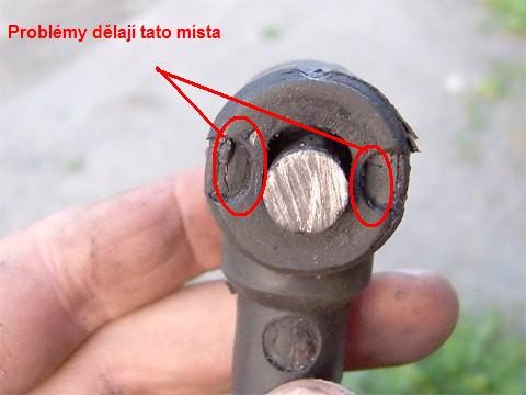

Proste se tam ta guma vymacka, nova kost se bohuzel blbje shani, je mozno ty packy v kterych drzi lehce smacknout
22:25:55
27.06.2008
27.06.2008
22:24:24
27.06.2008
27.06.2008
-> minno: Ovalne ty diry maji byt, problem u techto kosti je ze se vybehaji ve smeru krouceni ... kdyz hnes radici pakou do strany

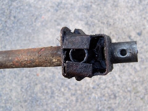

no a rozobral som aj to moje novšie tiahlo, a v kosti tie diery sú oválne, čapy v nich majú do jednej strany vôľu. Neviem či sú tie diery takto "vybehané", alebo to takto má byť? Na oboch stranách to vyzerá rovnako a rovnako súmerne. Nemáte foto novej kosti zboku?

toto tiahlo je dosť K.O., ale pre predstavu stačí, tu v tomto je "kĺb"

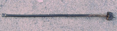

-> Syny: tak tu je ten stary typ tiahla do 87, takto to vyzera:
