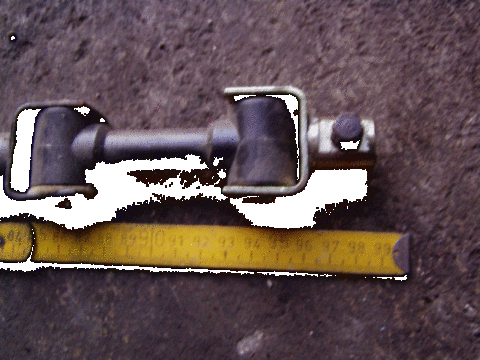

teraz som našiel túto fotku a tu je to úplne natesno, by ma zaujímalo, kde sa z toho môjho z tej kosti zo strán vyparilo toľko gumy že tam vznikla taká medzera

čím by bolo vhodné to po rozmontovaní dať znova dokopy? čapy ani nity také asi nezoženiem, a dávať tam šrób so závitom sa mi zas moc nepozdáva, tieto staré čapy majú na priemer 10 mm, dať tam potom niečo hrubšie, aby sa odstránila voľa?

-> Pavel P.: no ja mám skôr obavy aby nedrnčalo toto keď sú tam také vôle.
-> Tomi: jj veď tiež to chcem roznitovať a vypodložiť, len neviem či tam mám nechať nejaké vôle, alebo to spraviť natesno, neviem či to má na niečo vplyv....
-> Syny: a teda ak chceš toto tak jedine vymeniť celé tiahlo

-> minno: ak ma vecsie vole tak roznitovat a spravit novy cep alebo sroubu aby to drzalo

-> minno: Tak tohle přesně mám taky na tom starým a noví myslim že to má taky,proč,to nevim snad jen pro lepší nervi na cestách
nicméně jsem se doslech že se to dá vymezit podloškama které se dávaji z oubou stran.

detail strany, kde je tá medzera väčšia ako na druhej strane
19:55:02
26.06.2008
26.06.2008
výkyv - vôle sú tam nie len axiálne, ale aj v tých dierach, skrz ktoré idú čapy - nity.
19:53:41
26.06.2008
26.06.2008
takéto medzery tam sú
19:53:22
26.06.2008
26.06.2008
Nemám skúsenosti s tiahlami radenia, preto sa chcem spýtať, aké vôle v kĺboch gumovej "kosti" sú ešte prípustné. Resp. viem, že isté vôle sú tam už aj na novom tiahle - ale neviem posúdiť aké veľké, kedže nové som v ruke ešte nedržal... a do akého stavu mám dať svoje tiahlo, aby radenie bolo 100% :-)
