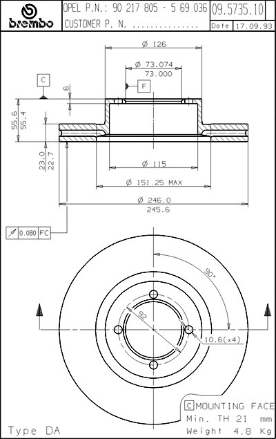

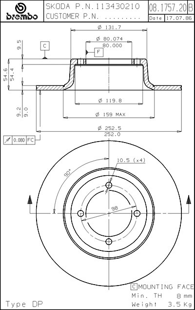

Labros: lol ty si trt... tak najpr ze neee... napisal som zly typ a ked ti to clovek predhodi s vykresom tak je zakomplexovany mno pekne...
usama: a co je natom ujete to prevedenie ? mno akoby saky poznamena ... nehaj si odliat kotuc ked sa ti nepaci
upravis stredovu dieru a navrtas 4diery pre uchytenie kotuca simple easy...

Trošku ujeté nebo semi to zdá.Když se nato koukám tak skoro žadnej rozměr nesedí.TAk to asi není to ružové.Hledej dál Držím ti palce

-> DuriQ: no sám vidíš že rozměry souhlasí, tak co se mě ptáš ...

inac brembo nerobi 247 na 4piesty... teda nerobilo neviem ci robi... takze preto len informativne 2piest

Labros: uz som podla teba dost presny ?
23:20:20
23.04.2008
23.04.2008
DuriQ
Labros: mno tak som si dal trochu namahy... mno je to z oplu rekord...

-> DuriQ: no s tím typem ses úplně nestrefil, ale jestli si to chceš udělat sám, tak ten kotouč se dá v obchodě koupit za 1350Kč/kus

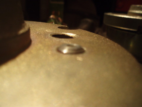

Syny: pouzil mozecek precital si spravu od petra a pouzil podlozky
simple easy

-> gabo00000: vzals ho flexou?

-> petr s: problem vyrieseny

-> gabo00000: Dals tam pérovky?

-> Saky: tak ja mam v sade vsetko okrem gumiciek... btw imbusi na prichytenie kotuca o naboj...nestazoal sa ti nikto ze to precnieva alebo to mam len ja blbo? chces foto?

-> gabo00000: dal si pod tie imbusy podlozku? inak tie kruzky ti mozno zozeniem ked pojdes na icq
