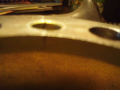

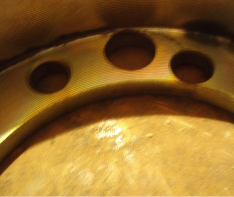

ty fotky jsou zvlastni, na prvni se zda, ze ta prasklina prochazi v plne tloustce materialu sakyho dirou, zatimco na druhe se zda ze sakyho dira je netknuta jako jedina. Krom toho na druhe fotce se zda byt ta prasklina v jinem miste diry nez ta prvni... jak to teda je, nebo kolik tam tech prasklin je?

-> Saky: ja som tu velku dieru vrtal stojanovkou a to uz po zinku...vidno ze vnutro diery nie je pozinkovane a prasklina uz bola pred pozinkom...vidis to z obrazku a aj to vidis ze prasklina ide ood tvojej diery

nicmene tu fotku co jsi sem dal tam tak tam je ta prasklina od te velke diry kterou jsem ja nedelal k te puvodni dire ktera tam je na uchyceni kotouce rovnez original...

-> Saky: ja neviem ale podla mna je cekom mozne ze liatina praskne pri vrtani..neviem..ale ta prasklinka ide presne cez stred diery...mozno pri ojamkovani? abo silno si tlacil vrtak...to muselo byt vrtane v stojanovke ze?...ja fakt neviem..hned dam fotky

foto praskliny by nebylo? Je v cele tloustce materialu?

dalsie foto foto len tak...po pol roku od prveho fota

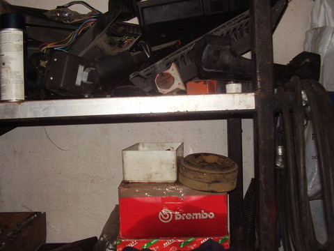

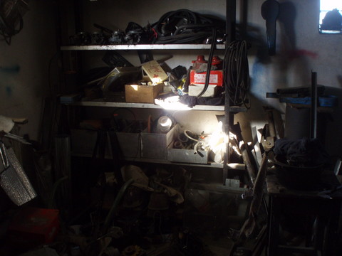

kua ani len stare foto o nich nemam:( stale takto odpocivali na policke zakonzervovane ulozene:(
