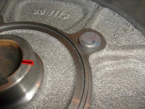

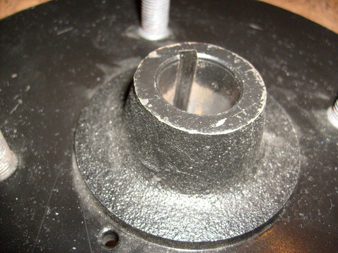

akto by mala byt dražka ??? alebo kde ???

-> 12MOLS: na tom narazenym prostredku... (jak je ta dirka na odtok oleje, ktera je tady k nicemu)

-> Syny: drazka pre odtok oleja ??? kde ma byt ta dražka ???

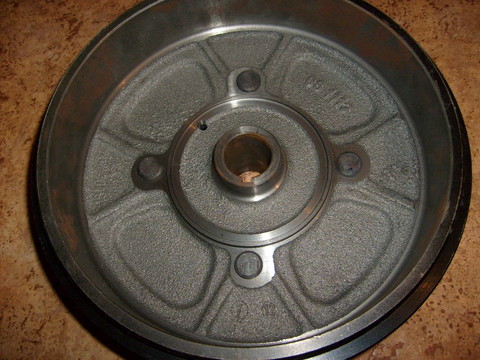

-> 12MOLS: Za 1. tam neni znak skoda :) Za 2. myslim ze origa nebyli v cernej prepravni barve a za 3. to nema tu drazku pro odtok oleje z gufera... (nechapu proc tam teda je ta dirka 3 )... Ale vypada pekne... Sem cekal ze ta druhoska je horsi...

-> 12MOLS: Chybí tam plech

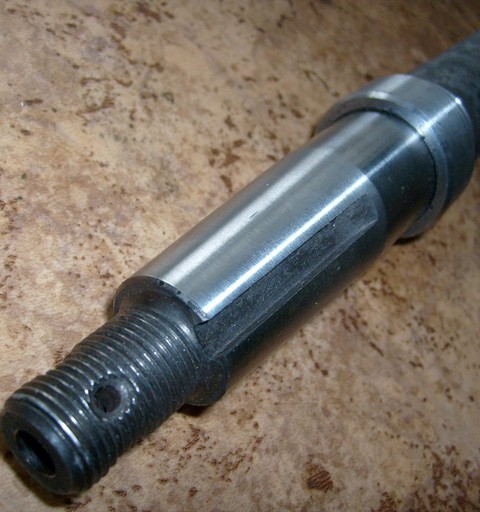

ňáký nápisy ... 6

detail.... 3

-> 12MOLS: druhoska 1

Zvnútra ...

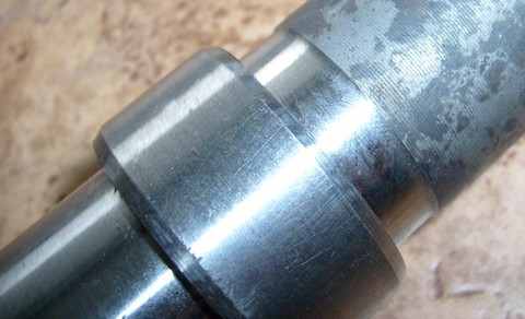

Detail ...

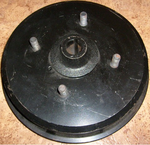

Bubon .... 6

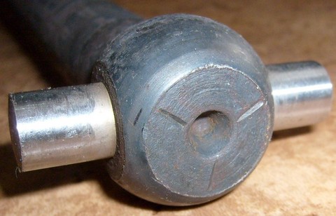

A detail na nákružok .... mimochodom cena bola 700 / kus ....

-> 12MOLS: todle je na 100% druhoska... Ceska origo ma za nakruzekm "narust" materialu, tahle pokracuje bezezmeny dal za tim krouzkem...

Bambule ... 3

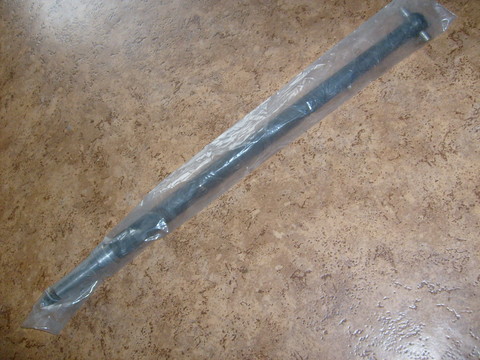

-> 12MOLS 29.02.08 09:52:02: Česká měla zalité konce ve vosku žádný igelit

-> suri: ty to rozoznáš ??? 9 No dobre ... 6 takže takto je to zabalené od výroby ...

OTÁZKA PRE CELÝ VIRT ::: Dokáže niekto rozoznať polskú a origo československú poloos ??? vyhotovenie, úprava alebo nejaká značka ??? Nechce sa mi zakladať ďalšiu tému 6
