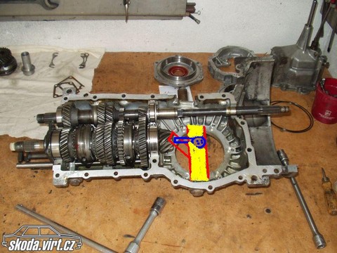

-> petr s: modre by boli hodinky a to cerveno zlte vlastne stojan keby to bolo velmi presne spravene tak by sa to tak dalo zmerat?

-> petr s: v knizke ku prevodovke 4q je pripravok an nastavenie hrusky uchyteny od vika diferencialu a tam su hodniky nejako takto
