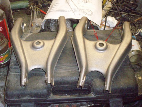

-> Borin: no dufam ze nie... musim sa pochvalit ze jednu som uz zkrutila..ale to bol masaker..to som zvaral elektrodovou a zvaral som to v kuse..a potom este sila nanu taka rozpera...a asi ta ju doriadila...
ja ju len nechcem posrat pac si ju velmi vazim

-> gabo00000: Prostě to zavař...nic se s tím nestane pokud na tom nebudeš svářet půl hodiny, nebo to neupálíš...svářet to z obou stran je zbytečný, dobře to provař a nevymešlej složitosti

radsej sa pytam lebo si nechcem posrat novu napravnicu ze ako to mam obvarit..zatial mi vravel kamosz ze v pohode staci 2-3 body na jednej strane a tak 2-3 body na druhej..bude to ok? ..nechcem to pokaslat

tak jedno rameno je perfektne ale to druhe ma 2 male prasklinky...netusim ako sa tam dostali...slo by to zavarit ale asi to jedno rameno kupim od milosa pac on predava jedno peknucke
