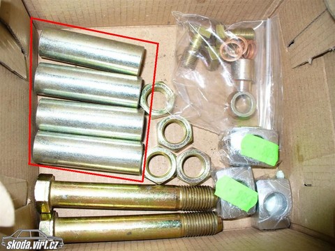

-> Syny: vsak to ze suri vravel ze nejak 40sk kus ci ako

-> gabo00000: Jooo tak to uz nevim kolik sem za ni dal... Ale vim ze to bylo docela dost...

-> AlBugni: romer je 10x12 alebo 10x14
12:55:09
20.01.2008
20.01.2008
-> AlBugni: u nás sú tie krúžky dostať normálne v mototechne ... ak teda myslím dobre že sú to tie medené krúžky na brzdové hadice

-> AlBugni: to je synyho fotka ale inac u nas v mototechne sa to da bezne zohnat..rozmer neviem ale mohol by somti ich zmerat

Ahoj, prosimta, kde so zohnal tie medene kruzky pod sroby na brzdy, pripadne aky maju rozmer, dík.

-> Syny: parada...dakujem...sice u nas sa nedaju zohnat ani jedne ani druhe
ale suri nieco spominal tak sa ho opytam...nevies kolko stala jedna ta trubicka?

-> ondie: Jenze je opracovanej na desetiny milimetru presne :) Normalni kaminek ma na sirku presne 20mm a ten abnormalni ma 20,1mm. Takze tam se hraje na desetinky - proto je to takhle drahy... :) Ty druhovyrobni se s im zas tak nesrali a preba ta dirka na cep se s originalem v kvalite neda srovnat... Original to ma temer lesteny a te druhovyroba je jak kdyz to odstrelili

-> ondie: Reknu te to takhle - je to druhovyroba a kus stal 70kc... Ale uz sem je vyhandloval za originalni abnormalni a ten stoji 105kc/ks... Takze asi tak :) Takze 4 origo abnormani kaminky mi stali 420kc :)

ete by som sa chcel opytat ci by sa dali tieto trubky skratit a pouzit na vlecke
synymu sa ospravedlnujem za pouzitie jeho fotky
