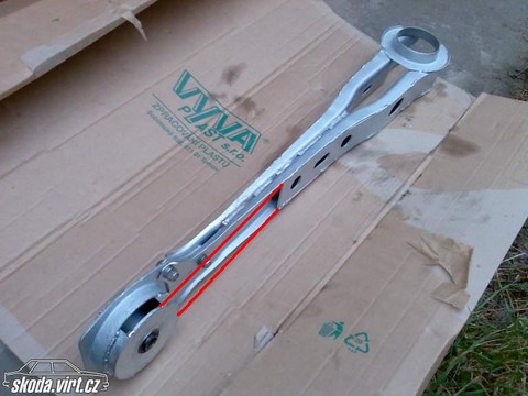

00:30:30
15.12.2007
-> gabo00000: Tohle je zprzněněj princip LR:o))
00:19:58
15.12.2007
-> Bagrr: tak tu mas tiez 2 moznosti3 ..a keby som zkombinoval taketo nieco a na princim LR uchytov?
00:15:03
15.12.2007
-> gabo00000 15.12.07 00:12:27: hmm ale tohle je verze buď a nebo... To chce spíš něco plynule nastavitelnýho jako má třebas LR a ne tohle prznítko...

00:12:27
15.12.2007
toto sa mi celkom paci!

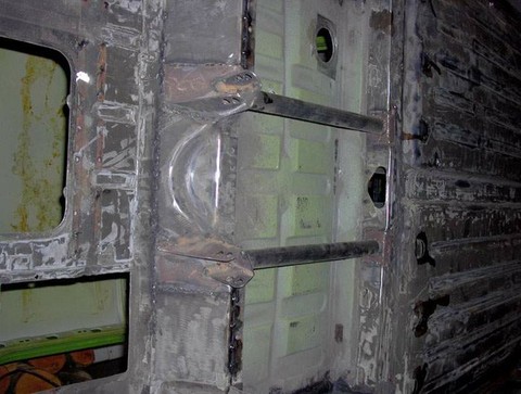

22:05:25
10.12.2007
-> Bagrr: no ja zas malinko hladim aj na komfort ale hlavne nech to sedi:)))))))3
20:24:55
10.12.2007
-> gabo00000: Osobně je mi jedno jak hluičný to vevnitř bude, takže jdu do unibalů a usazení vlečky tak jak sem říkal... + navíc ještě stabilizátor na zadku:o)))

18:59:13
10.12.2007
-> Bagrr: unibal? to je este tvrdsie ako tento silent nie?
18:55:14
10.12.2007
-> gabo00000: Proto když chci co nejtužší uložení a je mi jedno že to bude víc rezonovat do kastle si zvolím co no přeci unibal40

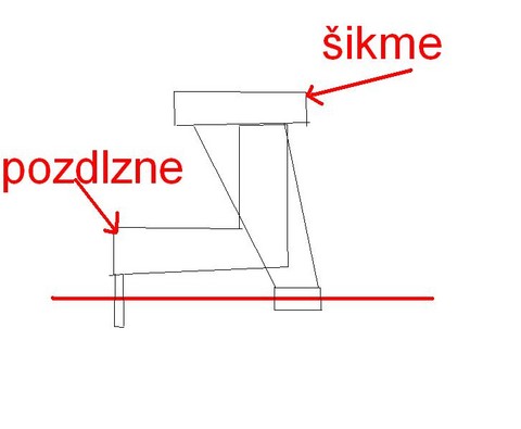

22:59:12
09.12.2007
to by som musel asi naohybat pozdldne rameno tak ako nikdy3
zvětšit uši - obrázek od gabo000000 - zrušená registrace vložen 09.12.2007 22:59:12
22:53:54
09.12.2007
-> Bagrr: tak to by som asi nevedel spojit 3
zvětšit uši - obrázek od gabo000000 - zrušená registrace vložen 09.12.2007 22:53:54
22:46:43
09.12.2007
-> gabo00000: Mno prostě bys musle protáhnout skrz silent šikmýho nějakou dlouho tyčku a na ní nasadit další silent kterej bys přvařil k podélnýmu a pak to celý takhle upravený přidělat do kastle což znamená i uépravit nosníky....

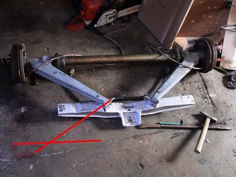

22:41:29
09.12.2007
Musel bys docílit toho aby se ti podélný kejvalo podle téíto osy....
zvětšit uši - obrázek od Bagrr- máma mele Emu vložen 09.12.2007 22:41:29
22:38:53
09.12.2007
-> gabo00000: Je rovně... A kdybys nechal osu kejvání podélnýho tak jak sou díry normálně tak se ti to kříží tak jak je to na obrázku.. Tudíž bys musel nějak docílt toho aby se podélný kejvalo podle stejný osy jako šikmý... Co je na tom k nepochopení?

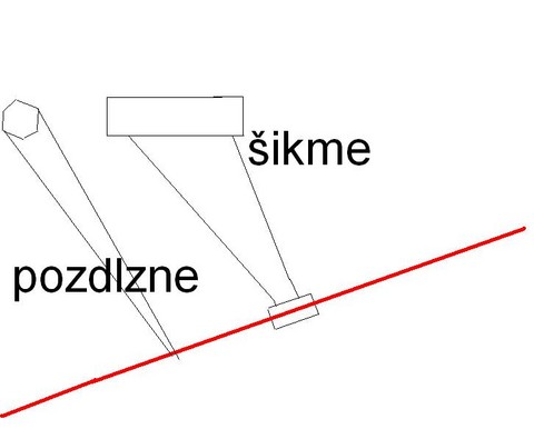

22:03:41
09.12.2007
-> gabo00000: Prostě se ti nesmí osy kejvání podélnýho a šikmáýho takhle křížit, musí bejt v jedný ose...
zvětšit uši - obrázek od Bagrr- máma mele Emu vložen 09.12.2007 22:03:41

21:49:43
09.12.2007
-> gabo00000: Koukni se kam směřuje osa kejvání na šikmejch ramenech.. A do stejné osy bys musel dostat tu na podélných.. Kdybys nechal osu kejvání podélnýho kolmou na něj tak se ti to při prvním propružení vyrve z nosníku podélných....

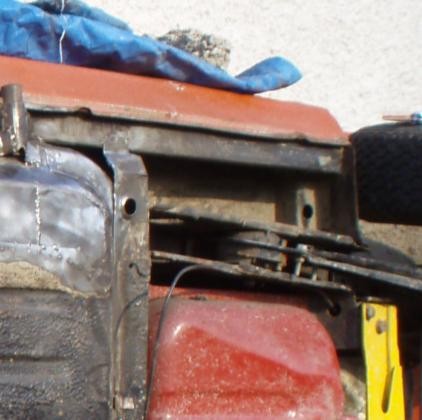

14:31:38
09.12.2007
a keby som sa mal bat ohybu ramena tak by sa dalo este popripad eposunut vysuhu celkom az k silentbloku...
zvětšit uši - obrázek od gabo000000 - zrušená registrace vložen 09.12.2007 14:31:38
14:28:23
09.12.2007
Bagrr 08.12.07 20:50:52 napsal:
-> gabo00000: Musel bys změnit osu kejvání na podélnym... Páč právě v tý "buchtě" to pruží do všech směru.. Musel bys komplet překopat podélný rameno i jeho nosníky v kastli... To jak navrhuju mi přijde jako snazší volba....
ale tomuto kusa nechapem...podla mna sa tam nemusi nic menit...alebo zeby?
