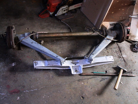

Je to pimárně kvůli jízdním vlastnostem, aby se neměnila geometrie a zadek byl stabilnější, ale osobně bych se bát u takového řešení vytržení nosníků z auta při propérování. Ale pokud je tam tvrdý podvozek, tak to odklon moc nemění, takže by to mělo být OK, ale s měkčím podvozkem by to bylo o hubu.
ja mam nosniky ramien nove, vysuzene a podla mna pri kvalitnom pripevneni ku karoserii by mali vydrzat...
uši

-> Bagrr: njn ale s kade taku trubku..a este aj unasace poloos...aj to by so si musel hoznat...a potom to este musim nahodit... ale aj tak najvecsi problem by asi robila ta rura....

-> gabo00000: Dyť je to jenom o uříznutí kusu trubky a navaření platlí:o)) Pak to celý na soustruhu vycentorvat a jedem:o)) Jediný co ti můžu říct je že celková délka jest 835mm

-> Bagrr: 6cm...to nieje nejak vela...hm..takze naj by to bolo poskladat a potom sa uvidi ze co a ako..lebo napr mne by to aj stacilo tak ako to ma Tuner2 a on nema nejak extra velke Acka...hm...keby som ten pripravok mal doma tak by to isla lahko :D

-> gabo00000: Řeknu ti to takhle.. Při snížení vyztužený vlečky o 6cm mezi lemem a kolem mi to udělalo Áčka jako prase.. Tudíž budu při tomto snížení muset upravovat uchycení na příčce...

-> gabo00000: Musel bys změnit osu kejvání na podélnym... Páč právě v tý "buchtě" to pruží do všech směru.. Musel bys komplet překopat podélný rameno i jeho nosníky v kastli... To jak navrhuju mi přijde jako snazší volba....

-> Bagrr: trochu zlozite...hm...le celkom by to stalo za to...

-> Bagrr: hm..tak ja som si myslel ze to viem vyriesit este pred montazou...pac potom ked to uz nasadim by som to nerad rozoberal..vsetko bude nafarbickovane a je vecsie riziko ze to pokafrem
ked to musim spravit tak tak radsen nech su mini acka....
inac rozmyslal sm este o pouziti silentbloku zo sikmego ramena namiesto tej velkej buchty na konci pozdlzneho ramena..bolo by to tuhsie a vystuzene pozdlzne by to malo vydrzat...nie? co vy na to? to by bolo celkom schopne eliminovat Acka nie?

Třeba takto spojit ramena... Vzhledem k tomu že chci mít odklony i sbíhavost na nulu použil sem jenom trubku a přivařil k ní příruby který se přišroubujou na unašeče poloos....

-> gabo00000: Když ppřevařovat atk si nejdřív zjistit jak se ti to sníží a pak si udělat přípraveček kde si nastavíš geometrii a uchytíš do toho bubny se šikmýma a to celý uchytíš na podélný aby to bylo souosí s kastlí a pak si nastavíš požadovaný snížení a přiložíš příčku bez uší... A uši přichytíš k ramenům a přboduješ k příčce... A pak demontuješ příčku s nabodovanýma ušima a zavaříš to klem dokola...

nechat taK?

no čo vy na to? prevarit ci neprevarit...chcemmat awto v zadu tak nizko aby mi nechuchali moje 15ky kolesa o blatnik...budem potrebovat prevarit uchyty na priecke? pytam sa preto lebo som mal awto na vlecke len kratko a moje osobne skusenosti z vleckou su este slabe
