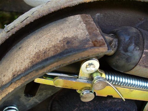

Tady pohled na paknu

Tady sou fotky Celkovy pohled zlobyvyho bubnu...

Tak sem to dneska mel kuchly a opravdu tece to vnitrni gufero
Lozicko se toci v oleji a ten mi tece ven a trochu do brzdy
Takze se bude davat emkova naprava...
