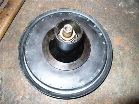

-> Syny: Hele Slynty nebudu to číst celý ale ten blbinec na fotce jsem rozdělával asui před měsícem a není to těžký. Z toho černýho bakelitu nwejdřív sundáš memebránu, a to tak že zataháhneš za její venkovní okraj až se vnitřní otvor vyhoupne nad ten okraj a bude vidět a pak to převlíkneš jakoby na té fotce nahoru, prostě to natáhneš a přetáhneš.
z boku toho bakelitovýho komínku je otvůrek a v něm kus železa, musíš zatlačit nebo zatáhnout za ten kov kterej ti leze na fotce nahoru a tím uvolníš to železo a když ten jeho otvorek dáš dolů, a poklepeš ho tak to železo vypadne, je to jebn taková vydlička která to tam drží a ta pružina na to tlačí aby to nevyletělo. Taky tam je někde gufero, ale myslím že je v tom dolním plechovém víku.

paaanove jak vam jde pedal brzdy - zlehoucka nebo je tozsi? Me ten posik co mi blbnul sel krasne zlehoucka, tenhel funguje, ale jde zase docela ztuha... A to se menil jen ten ventil v tom plastu co je dole na fotce...

Nevite nekdo jak se ta potvora z toho plastu vyndava?

Moch by mi alespon nekdo poradit jak vyndam ten ventilek z toho plastu co je na fotce???

Takze postupne se mi vysiraj brzdy, ale uz to opravdu zacina bejt vo hubu... Pred cca 3ma mesicema sem menil na aute pistky, pac ty moje byli zarezly, po jejich vymene mi prestalo flekovat auto... Proste at em zaslap pedal jakkoliv tak se kola nezablokovali a to pedal nesel az na podlahu... Proste sel jako driv, ale kola nebrzdili na plnej vykon... Vcera sem to rozdelal s tim ze sem urcite neco posral - pamozrejme ze neposral a tak sem to opet (s novejma tesnenickama a prachovkama slozil) - pistky lezou stejne a kdyz je kolo ve vzduchu, roztocim ho a zabrzdim tka se zastavi okamzite, ale za jizdy kola stale neflekujou... Dokonce se mi jeste snizila ucinnost brzdeni nez predim... Takze mi auto temer nebrzdi! A ja nevim proc...
Posilovac sem mel rozdelanej ten byl taky zajimavej ale vcera zacal i ten mnou repasovanej sycet kdyz mam seslaplou brzdu... Proste kdyz je pedal brzdy v poloze on, tak to sici... Rozebral sem to znova a vymenil cast co je na fotce (membranu ne - ta je nova) - dal sem tam jinou co mam (puvodni co byla u me v aute) a to byl pedal tvrdej jako sutr ale posilovac neuchazel... Takze mam ted 2 problemy... Uchazi mi ten posilovac kdyz stojim na brzde - na svedomi to ma cast co je na fotce a ja nevim jestli to jde rozebrat bo ne
A brzdy pomalu ale jiste ztraci ucinnost
vzduch tam neni - padli 2 brzdovky a bez bublinek a THV je starej 2 roky... Prosim poradte mi co a jak delat... Uz mi to auto zacina strasne srat...
