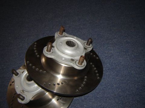

-> CERHY: no zalezi jake.. treba ty oktavkovy co delam ty jdou montovat jen dopredu nebot vzadu jim vadi pruzina ty skodovacky tam je to fuk.. a na brzdnej ucinek je to taky jedno..

->Saky:Jo ještě sem se chtěl zeptal je lepší dát směrem dopředu nebo dozau??Nebo je o fuk??Jde mi pouze o brzdové hadičky...

-> Saky: já sem právě kdesi na burze koupil držáky 4pístků na toto řešení (stály mě 4kilka,vypadaj slušně provedený,pasujou,pozinko
vaný,nejetý) a tak uvažuju už nad timhletim řešenim..130kový přední kotouče za 6kil (takže konkrétně pro mě je to i levnější řešení),pak jen někoho,kdo to svrtá k sobě,aby to neházelo,rozteč kol nechávám 4x130 a jedem..
Věřim že komplet nový masivnější unašeče co děláš sou celkem předimenzovaný tak,že tam nemůže nic prdnout,plus ještě se nabízej jiný rozteče...
..jen bych tak nějak potřeboval uklidnit,že tenhle způsob,co plánuju,zas tak hroznej nebude
..v bežným provozu

-> ondie: jo jedno z techto reseni.. tohle sem jeste praskle nevidel tady jsou 4 diry na rozteci 98 a jsou to desitky.. videl jsem nekolik kdyz je predelana roztec pak je tam 12ka dira kolovej sroub drzi na ctyrech zavitech a jeste tam daj takhle kotouc z druhy strany.. takze pak mas vedle seriovy diry na steft z kazdy strany jeste jednu.. tento zpusob sem videl na vlastni oci jak se rozletel dvakrat.. vzdy to bylo na rally kde auto dostane trosku vetsi sodu nicmene neverim tomu ze se to nemuze stat na beznym tankodromu (nase silnice)

tak tak sada stoji 3500 (v sade nabojky drzaky brzdicu spojovaci material a potrebne blbustky)

-> gabo00000: no proti tomuto reseni kdyz je novej unasec a ejste se stredicim krouzkem nemam vubec nic.. -) mimochodem to jsem navrhoval a delal ja-))

-> CERHY: domek loziska ja davam podlozku je to nejjednodussi (podlozky jsou soucasti setu.. stit brzdy se da upravit puvodni skodovackej zezadu (ten co drzi prase) ale vetsina lidi tam nedava nic..

-> gabo00000: asi takhle predni feldovej kotouc ma vnitrni prumer kolem 125mm (ted nemam katalog ae vic jak 130to nebude) tzn ze aby se to veslo na puvodni 4listek znamena jeho osoustruzeni na tento prumer.. pak uz samozrejme roztec 130 nelze pouzit a musi se prevrtat roztec na 4x100 stejne jako ma kotouc.. a tohle reseni je jedna z nejvetsich prasaren co se da se seriovym unasecem udelat.. neni tam tolik mista aby se daly bezpecne prevratt seriovy unasece na tuto roztec (ano dela se to viz treba Molcan a podobne) ale ja osobne jsem videl nekolik takhle roztrzenejch nabojku a nikdy bych to nedelal a nesel do toho.. ale na jednu stranu o chapu.. dokaze si to udelat kazdej sam za nulove naklady tak to lidi delaj na bezpecnost nejaky pevnostni vypocty kazdej kasle to je fuk.. jediny co nechapu jsou lidi kteri za tuhle upravu platej docela tezky prachy nejakejm tunerskejm primitivum ktery si na tom mastej kapsu za vyvrtani 4der a stazeni prumeru na soustruhu.. , to jsou sprominutim pitomci. .

->Saky:Jo ještě sem se chtěl zeptat,co štít brzdy dá se použít L/A.a domek ložiska je lepší tam dát podložku nebo ho snížit??

-> CERHY: dodaci lhuta tot orisek-) asi takhle veci ktery delam ja ti reknu treba predni naboje bezne do 14dnu vetsinou kdyz nekdo da v patek tak v nedeli ma hotovo (delam jen vikendy) ale do 14dnu vzdycky.. co se tyka zadku tak tam uz radis nerikam nic driv to bylo tak dva mesice a k tomuto terminu se chci drzet ale to nedelam ja tak to neovlivnim ted sou dovoleny a dela toho strasne moc tak vubec nestiha a vlece se to.. a ja s tim nic neudelam nic..

-> CERHY: predni je bezpecny tam je masa dost v tom problem neni.. ty zavity jsou v unaseci silnem cca 16mm a kolem sebe maji minimalne centak vsude.. narozdil od prevratnyho zadniho kterej tam ma par mm a je slabouckej.. jinak se da i na stefty a v tom pak neni uz vubec zadnej problem..(u predelanyho na zavit muze bejt problem mel sem jednoho vola kterej tam dal sroub a chytl ho za 2mm (kratky srouby hlinikovy siroky kola) a divil se ze se mu ten naboj vytrhl ulitlo mu kolo rozbil tunaka a ja sem byl vinik-) proste kazdymu musim rikat at si to necha namontovat odborne protoze kdyz je enkdo debil tak je debil-) jinak ale tech nabojku jezdej mozna stovky a neslysel sem o zadnym problemu.. stredici krouzek jde nekam na 56mm pak uz je lozisko to ma myslim 54mm ale nejsem si jistej..

No tak když už sme v týhle debatě,jak upravuješ přední náboje,udržíto šrouby,nevytrhne se to??Jo a na kolik se dá zmenšit středící kroužek??
