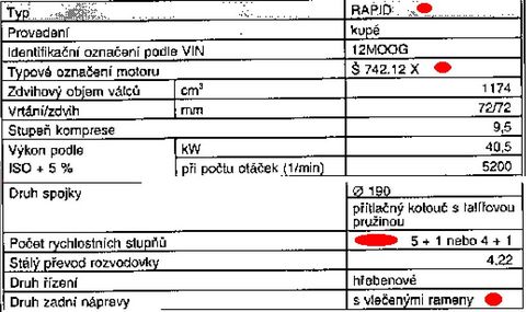

K tem Rapidum (spravne bez privlastku, cilize s motorem 120 a 4q). Muj "Garpid" je puvodne Rapid z BAZu. Motor 120 + sucha 4q se stalym prevodem 4,22 - de facto se da rict, ze soudruzi vzali M kastli a napravy a motor a prevodovku pouzili z Garde...

Honza M 10.07.07 22:20:45 napsal: -> Tom.t: A od kdy prosímtě? Vždyt rapid 120 se zas tak dlouho nevyráběl. To bylo takové skorogarde :)-> CERHY: Jeden chlápek u nás to dělá ale máš to docela z ruky
ty nejses tomáš abys byl neverici
aby jezdili i v roce 2000, strana 45, charakteristiky vozu
sam tady jednu takovou prevodovku mám, tak vím z čeho to je

-> Syny: stálej je u rapida 120 4,22. Protože na 3,9 by neměl :) A ještě ti tam chybí že suché 5q 4,22 měli GLi a RiC.

-> MerHanz: Měla SP 3,9 na 100%, ale o delší 4 slyším prvně od Synyho, ale zas tak moc jsem tohle nestudoval :o))
