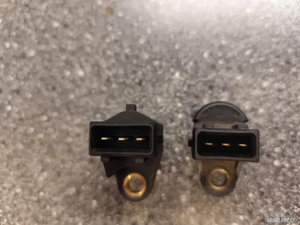

Tak pánové , nové zjištění osadil jsem čidlo Wiki, udělal jsem pod něj podložku 1mm a startuje jak zběsilé, jak při zahřátém autě ,tak i při teplém. Volnoběžné otáčky drží hezky a po přidání plynu se otáčky plynule zvyšujou. Tak jsem jel udělat testovací jízdu. A když autu trošku přidám aby zabralo, tak mě začne vynechávat. Jakmile ho nechám klesnout zpět na volnoběh tak vše zase ok a uklidní se.....

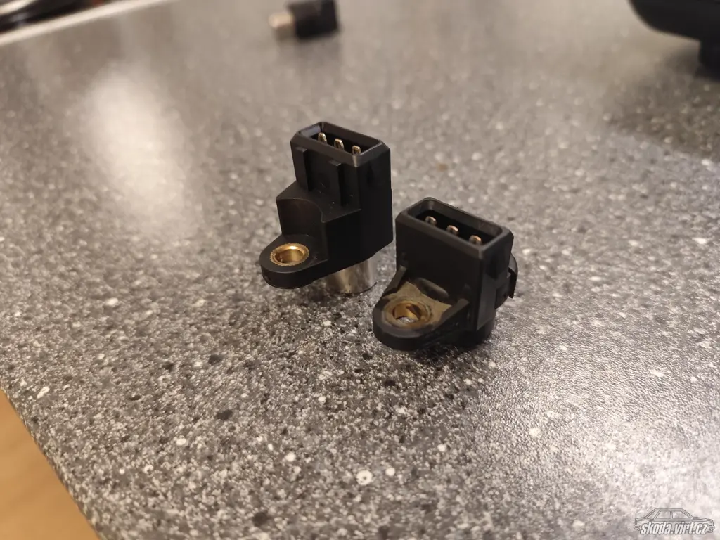

Mám dvě teorie
1. rozdílná vzdálenost mezi čidlem a setrvákem k tomu ,aby pracovalo ( staré vs nové čidlo)
2. Původní čidlo má ten kalíšek plastový a nové kovovy. Řídící jednotce se nelíbí ,když se ten kovový kalíšek dotýká bloku převodovky

Tak nové zjištění , teď už tomu fakt nerozumím. Vložil dal jsem čidlo Vika a jen jsem ho do díryv převodovce vložil a nastarotavala a jede jako hodinky. Stačilo ,abych čidlo jen dotlačil na blok převodovky a auto zdechlo a nejde s dotlačeným čidlem nastartovat .

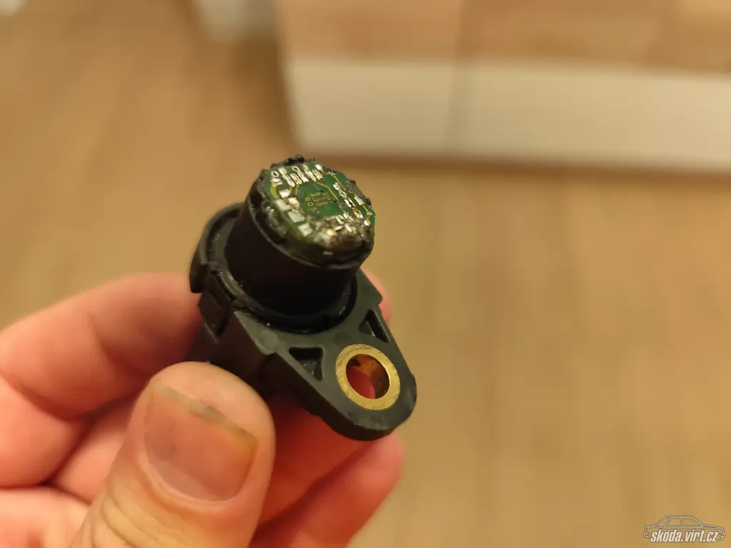

Takto skončilo to původní čidlo , které jsem zničil při demontáží převodovky

POřád mě ale zaráží ten rozdíl v novém čidle a tom původním. Je to OK ?

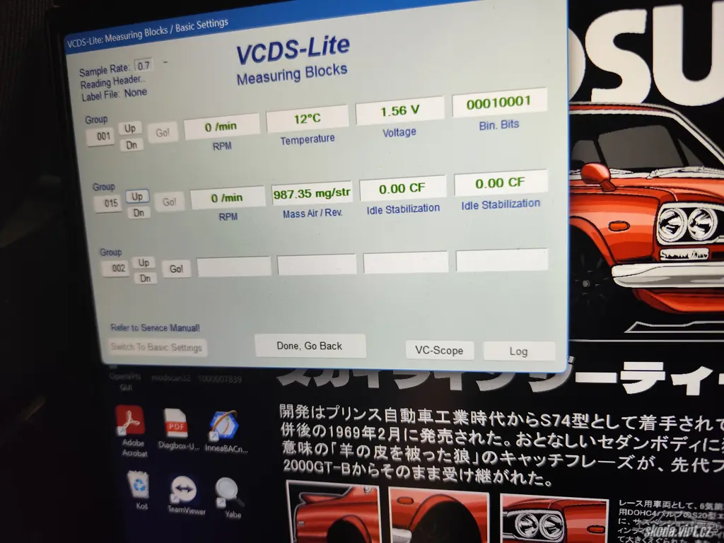

Zkoušel jsem měřit pípákem pin 2 na svorkovnici čidla a pin 76 na malé svorkovnici na řídící jednotce. Průchozí, pípalo. Ještě jsem zkoušel změřit na svorkovnici čidla všechyn 3 piny proti sobě (s odpojenou baterkou) jestli není někde zkrat a vše OK.
Roztočil jsem motor starterem a sledoval otáčky v diagnostice a je tam pořád nula. Viz obrázek níže.

-> Jinksk2: A zkoušel jsi při běžícím startéru kontrolovat otáčky motoru přes diagnostiku, nebo jen zkoušíš měnit díly...?
Otáčkoměr při startu nemusí tak nízké otáčky přenést z digitálního signálu na analogové zobrazení, ale v bloku hodnot by diagnostika něco měla ukázat. pokud ne, vyměň senzor a proměř kabely k němu - viz-> Borderer 05.12.25 08:20:43:

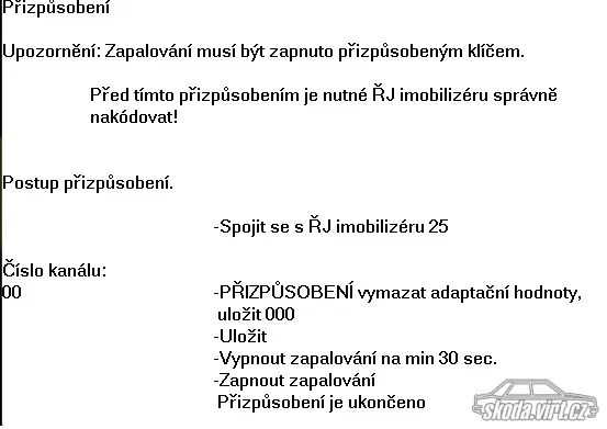

Takže pokud jsem ten postup správně pochopil :
1. fyzicky vyměním řídící jednotku
2.Zapnu zapalování původním klíčem
3. Ve VCD přejdu na jednotku imobilizeru 25
4. dám přispusobení a hodnotu 000
5. vypnu zapalování na 30s
6. zapnout zapalování a je hotovo ?
