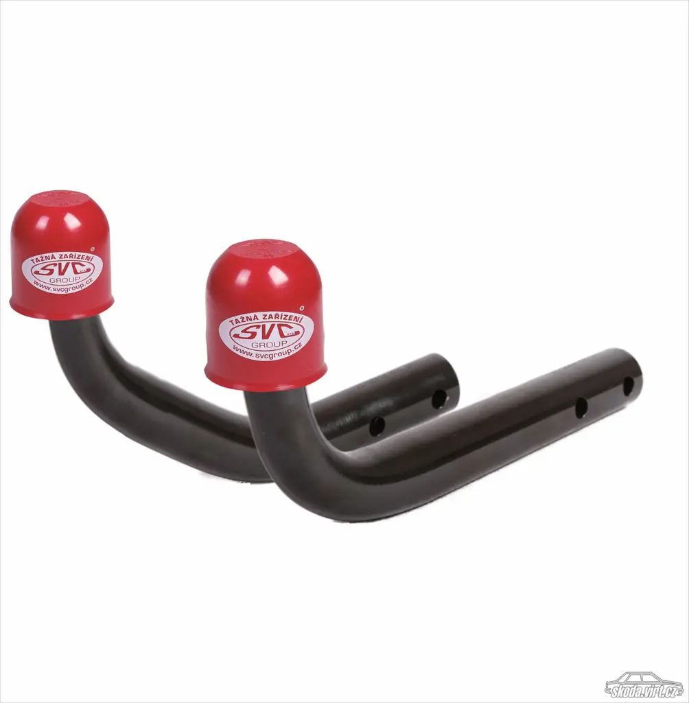

Na moji modrou škodnou 105L chci vrátit tažné. Tuhle klasiku viz ilustrativní obrázek.
Tažné na autě bylo (to je teď asi irelevantní), sundalo, schovalo se, zrušilo se v TP a teď bych ho tam chtěl zpět.
Jak na to legislativně?
