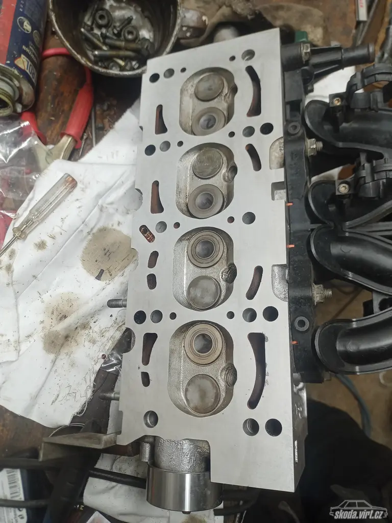

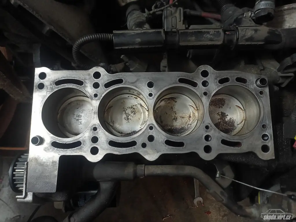

Jakub05
14:46:40
19.09.2025
Jakub05
V únoru 25 kroužky, GO hlavy, rozvody
zvětšit Fiat a talianske autá - obrázek od Jakub05 vložen 19.09.2025 14:46:40

Jakub05
-> minno: Tedy malá ochutnávka, gufero na klice pod rozvodama. Jako kámen tvrdé, už byla tu a tam loužička pod autem.
Edit - to byla ta akce s uchem plněným benzínem?
zvětšit Fiat a talianske autá - obrázek od Jakub05 vložen 19.09.2025 13:04:04
