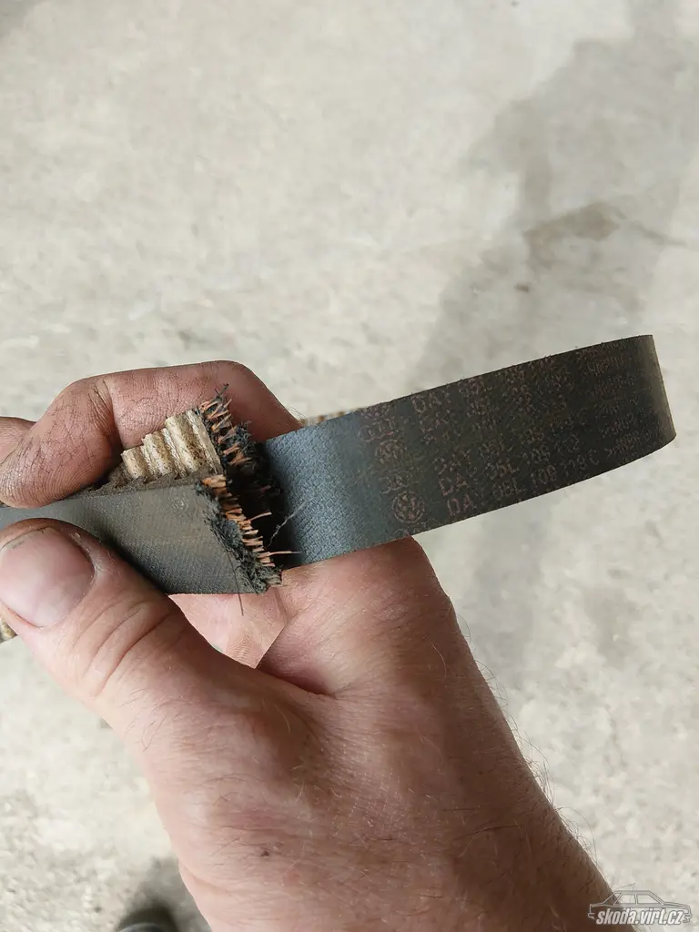

-> ajok: Tady je pumpa hladká to by ten řemen pálilo. Není na něm krom toho přetržení naprosto žádný poškození. Muselo by se bud kousnout railový čerpadlo, nebo ty vačky. Teoreticky mě ještě napadlo vvt do toho jsme nekoukali, kdyby se tam třeba štípnul zub kterej by to zasek, ale to si myslím že je píčovina ty roztočený vačky by to musely zmasakrovat samy vlastní vahou a ne aby to škublo řemen. Ale zkusím to ještě rozhodit.
23:14:19
26.08.2026
26.08.2026
ajok
-> saskyn2: Jirko, jak se mi kousla tenkrat ta kladka, nastesti na venkovnim remenu, tak potom sla taky krasne, jen se remen nepretrhl, ale tu kladku zacal tavit, kdyz je drazkovej a ne zubatej... rikal jsem si, todle se stat na rozvodu, tak je to v pr.... tak podle me to mohla udelat pumpa nebo kladka
to lozisko v te roztavene kladce slo opravdu krasne lehce. Ale nestalo se to uplne hned, 2x mi predtim nevysvetlitelne chcipl motor, jak jsem dal nohu z plynu, pak jsem jel v tech hicech do prudkyho kopce a vse se rozsvitilo a kour kolem kapoty, jak remen spadl dolu na velky plech a horel, nez jsem nasel hasicak, tak to zhaslo...
edit, tak koukam, ze kladka to tady asi neudelala, to by se taky palil, tak pumpa nebo vacka
Jinak tchan rikal, ze s tim mechosem, co mu potkal Kugu uz konci, menil mu ted lanovody a priskripnul je a jeste tam nechal volny veci, jako nechapal jsem, ze to muze dal davat cloveku, kterej nastartuje motor s povolenejma vecma na rozvodech a necha to bezet a jde se naobedvat, ale ten novej motor z vrakace, co mu sehnal je pry celkem OK
to lozisko v te roztavene kladce slo opravdu krasne lehce. Ale nestalo se to uplne hned, 2x mi predtim nevysvetlitelne chcipl motor, jak jsem dal nohu z plynu, pak jsem jel v tech hicech do prudkyho kopce a vse se rozsvitilo a kour kolem kapoty, jak remen spadl dolu na velky plech a horel, nez jsem nasel hasicak, tak to zhaslo...edit, tak koukam, ze kladka to tady asi neudelala, to by se taky palil, tak pumpa nebo vacka

-> Matthes, záškodník z TechWebu: Ty vačky jsou stejně v hajzlu, jak je to lisovaný tak se to protočí, tak to můžu schválně rozhodit na prvočinitele, ale už podle toho jak jsou hezký čistý si myslím že v nich problém nebude.

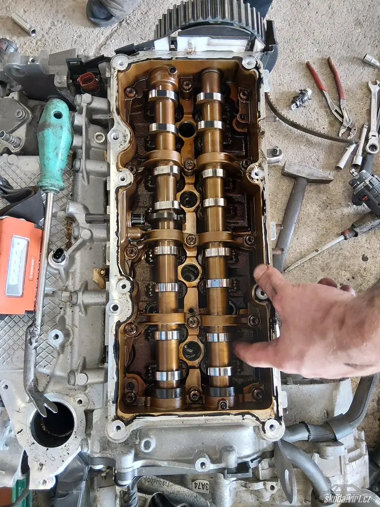

-> Matthes, záškodník z TechWebu: tady jdou vacky lehce, má to jen 180t najeto vypadá jak nový ten motor. Nechápu to no, kdyby ty rozvody měli 10 let nebo 300t, ale ne takhle.
22:03:32
26.08.2026
26.08.2026
-> saskyn2: Hele me se jednou stalo (moje zacatky automobilismu), ze se u 125L rozpadlo velky rozvodovy kolo. Nejak jsem nato prisel, vymenil jsem rozvody a auto jezdilo bez problemu dal... Netusili jsme, co se stalo...
Po x letech jsem v ramci tuningu chtel vymenit vacku za ostrejsi a ta origo vacka nesla za boha ven. Kdyz jsem ji vyrval, tak mela na prostrednim ulozeni napecenej prouzek hliniku z bloku. Zrejme se ta vacka pridrela a proto to kolo ruplo. Jeste se ale ta vacka nejak stihla odkousnout... Kdybych ji nevyndaval, tak na to neprijdu...

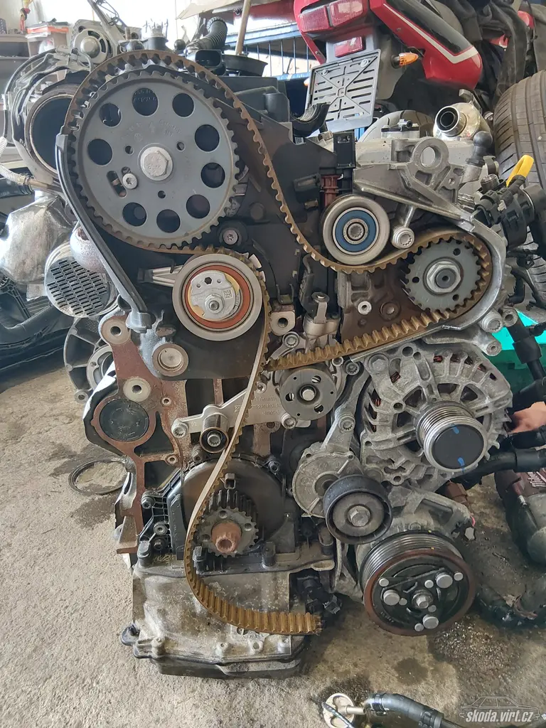

saskyn2
21:39:54
26.08.2026
26.08.2026
saskyn2
Sup Evo motor. Na rozvodech najeto 60t. docela by mě zajímala příčina protože jsme ty rozvody dělali s kolegou. Dělám jich nesmysl, někdy si už připadám jak rozvodový právník
tohle je prvni auto který se z tech nekolika tisic vratilo v tomhle stavu. Sice je to uz po dvoulety zaruce, ale najeto 60t je prostě blbý. Je na tom nesmysl skoda, jen ta klec s vackama který se protočí stojí 45t. Kolega si myslí že ten motor majitem přetočil- prostě tam dal treba ve 150 dvojku, je to manuál tak je to teoreticky možný. Majitel tvrdí že mu to ve 130 přestalo táhnout tak dojel na sjezd. Pumpa kladky všechno se točí a vypadá jak nový. Ten remen je preškublej, není to v tom jeho spojení, rozvody komplet originální vw. Nikdy jsem nic takového neviděl.
