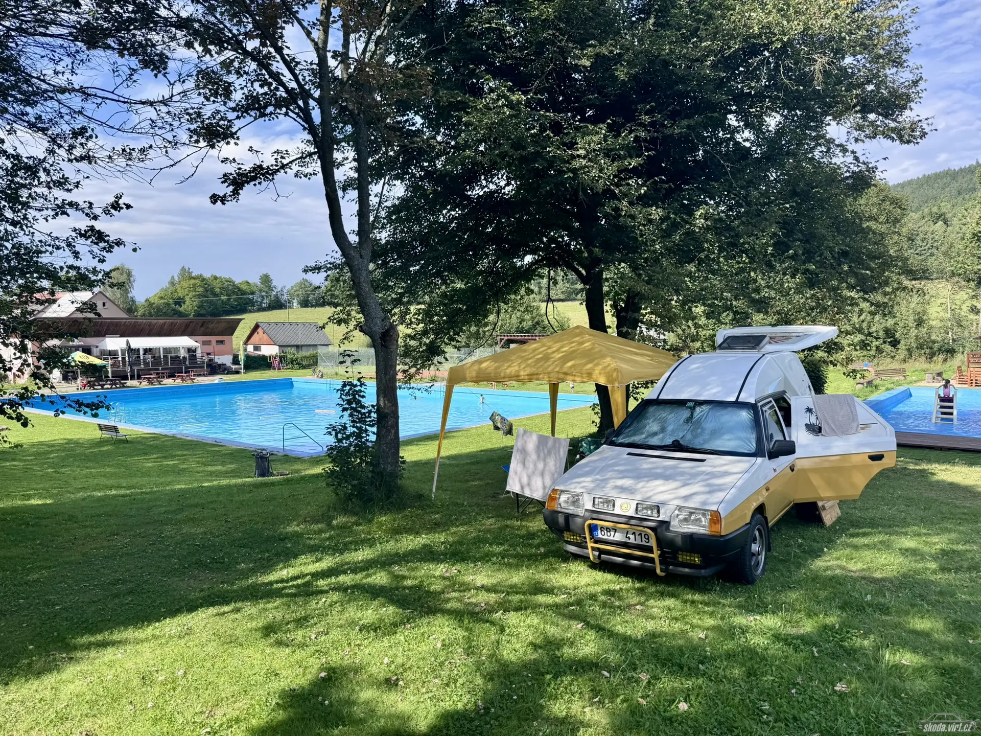

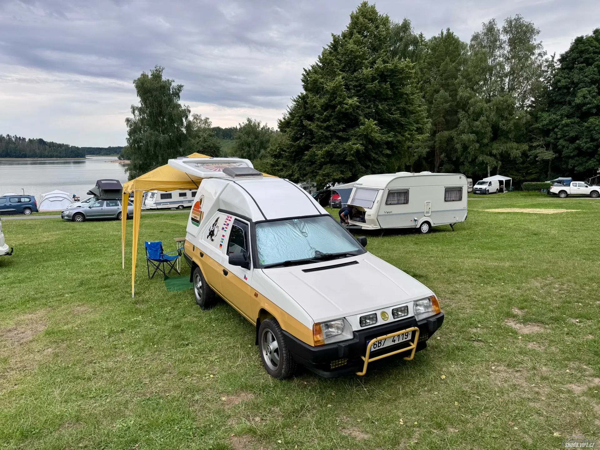

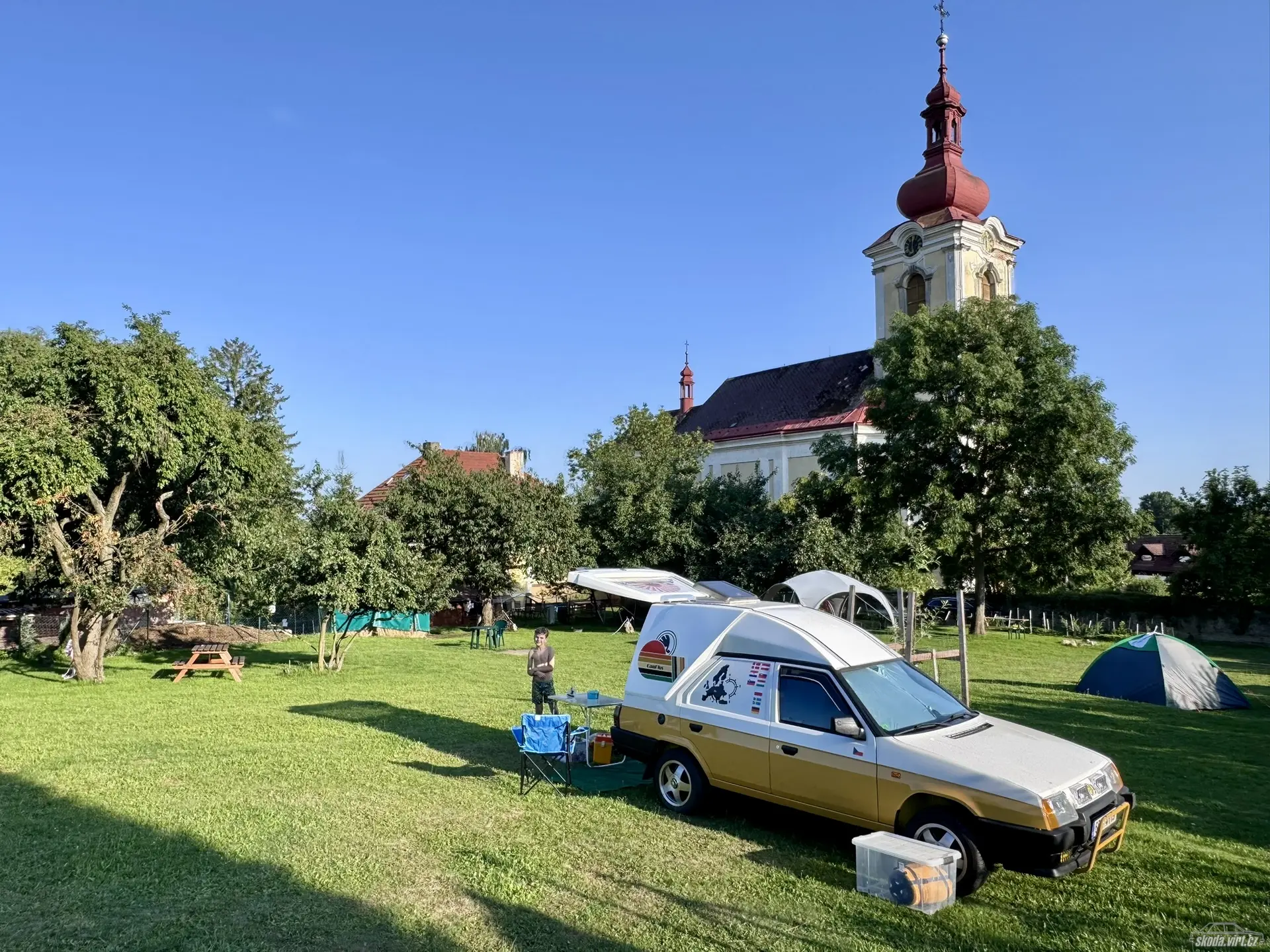

- 5. 5. 2024 - namontovány sklápěcí sedačky ze škody Rapid 136
- 19. 3. 2024 - doplněny veškeré plánované polepy, nanesena keramika a uloženo do začátku sezóny
- 2. 2. 2024 - zápis kol Ronal 6J x 14, ET 38 a pneu 185/60 r14
- 10. 11. 2023 - změna barvy oficiálně v TP na "bílá + doplňková žlutá"
- 9. 11. 2023 - STK hotovo, pár připomínek bylo, ale vše půjde hladce napravit
- 16. 10. 2023 - výjezd po svých, až na dětské nemoci po složení je komplet a funkční. Obytná zástavba bude tvořena přes zimu 23/24.
- 22. 8. 23 - návrat z lakovny, začně se pomalu skládat
- 27. 7. 23 - auto už dostává konkrétní podobu, v lakovně se pilně pracuje. Bude to překvápko
