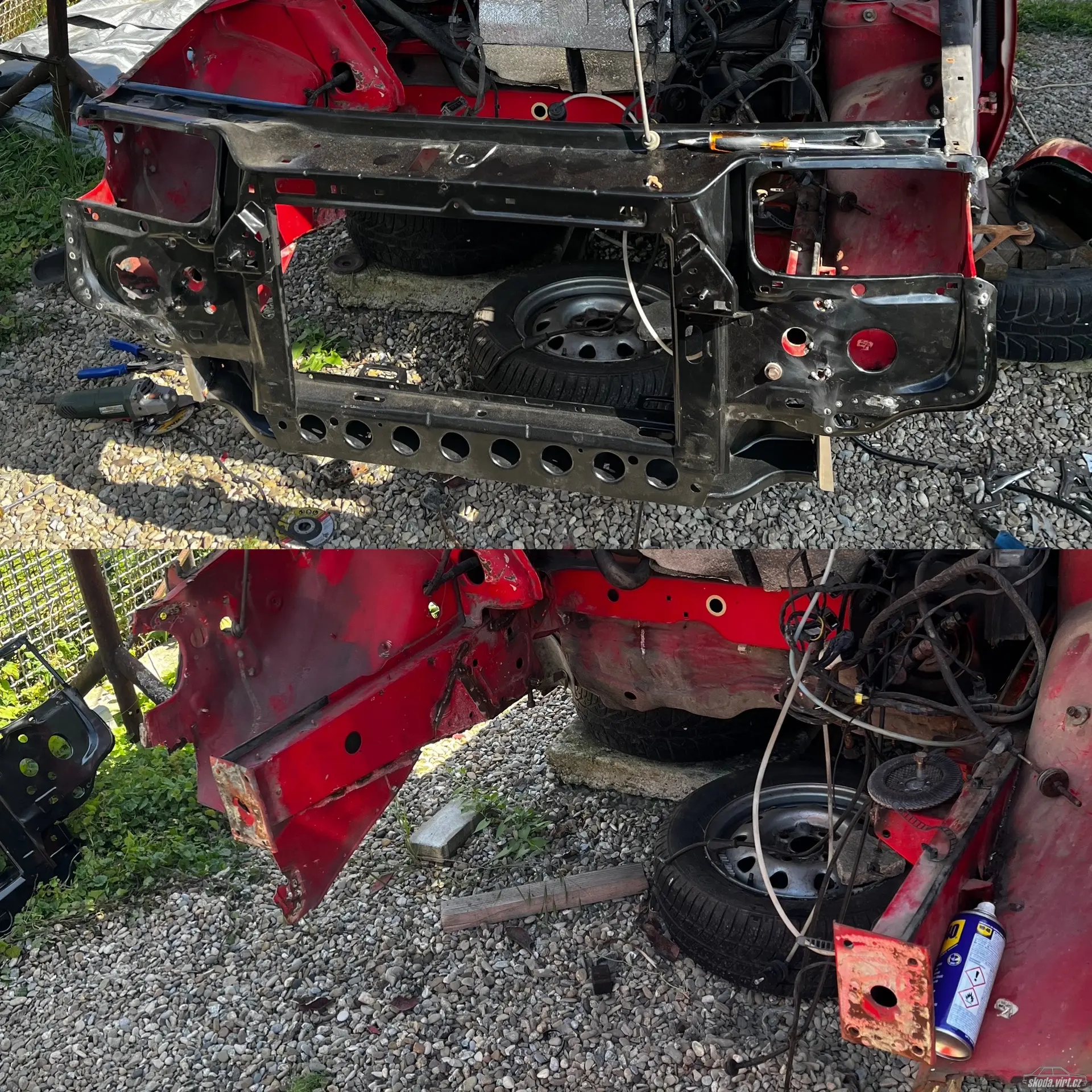

Bol celkom vtipný pohľad na kasňu bez chladičovky 3
Zrejme to podaktorí poznáte, no mne sa to podarilo prvý raz. Tak si to sem uložím.
