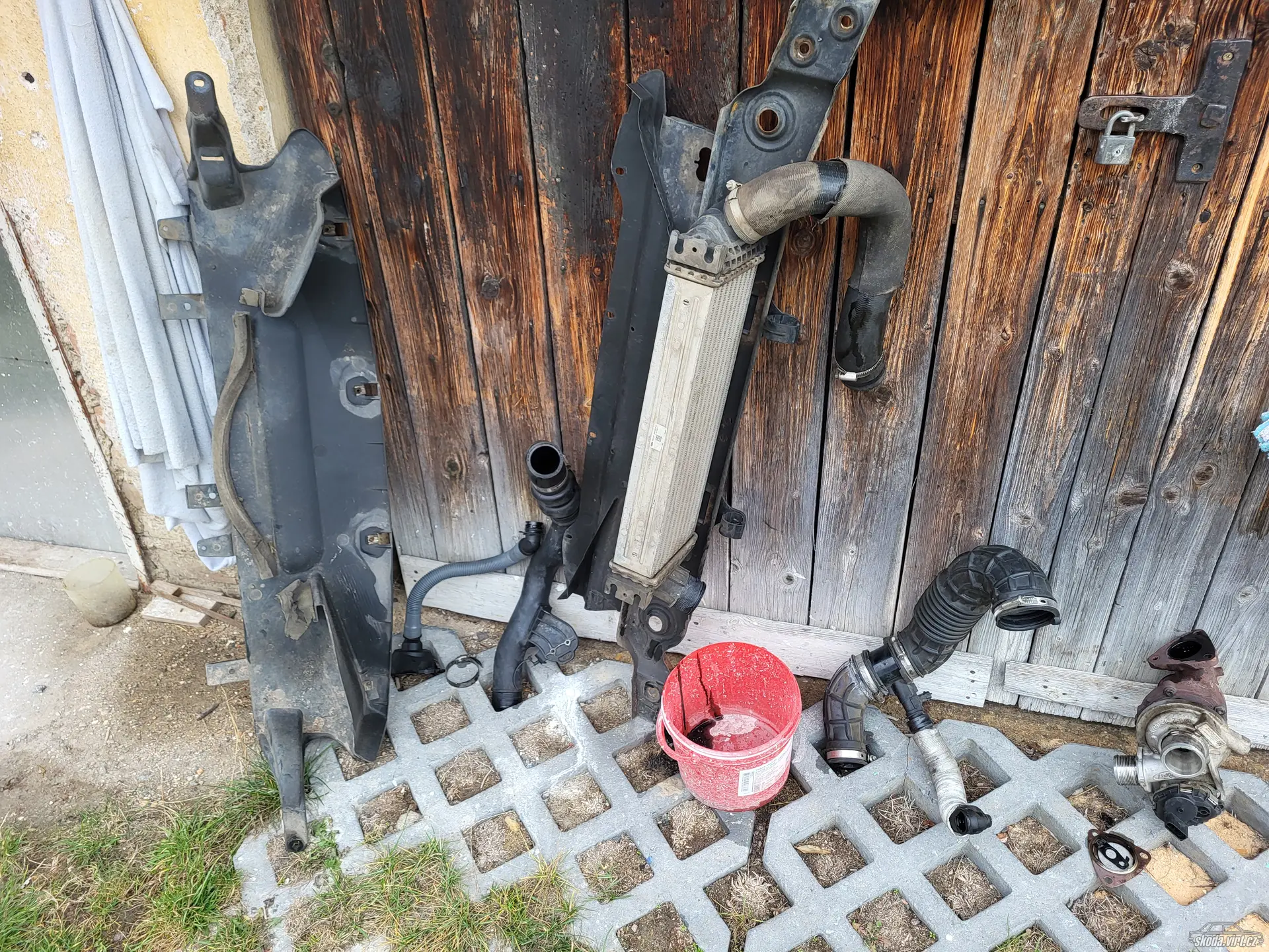

Jinak to teda delam "na Bukaje"... Do dilny se mi to nevejde...
10:35:02
06.12.2025
06.12.2025
StepaNoFUN
Je venku. Urval jsem jen jeden steft na potrubi a ten se mi podarilo po demontazi turba vyndat.

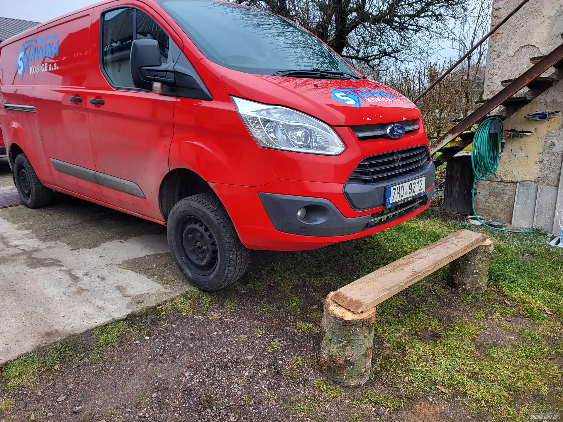

16:23:07
03.12.2025
03.12.2025
StepaNoFUN
Tak se tak dlouho jezdi s kvilejicim turbem, az se turbo rozleti. Ted cekam na odtah...
