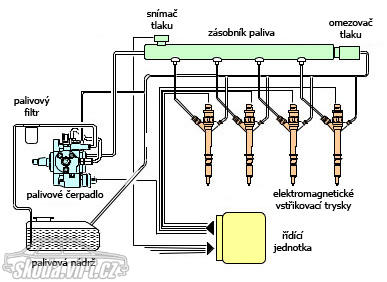

v podstate , elektrické palivové čerpadlo riadené signálom od riadiacej jednotky tlačí palivo spojovacím potrubím do vstrekovacej rampy cez regulátor tlaku - obrázok ku vstrekovačom - elektromagnetickým vstr. ventilom ktoré sú riadené impulzom od RJ - privedením napätia sa otvoria (neviem či treba prinícp podľa čoho vie kedy striekať to asi nie ) ,a palivo sa rozpráši do sacieho kanála v hlave valca . každý valec má vlastný vstrekovací ventil . Palivo nespotrebované sa vracia do nádrže nazad obtokom . Potom tam máš odvetrávanie nádrže - sprísnené emisné limity zakazujú vypúšťanie výparov benzínu v nádrží do ovzdušia /ako máš škodovka/ preto bol vymyslený systém odvetrávania . výpary paliva sa potrubím privádzajú do nádobky z aktívnym uhlím - je zložená z nádobky a uhlia . granulátu , má prívod atmosferického vzduchu . Nahromadené palivo je pri zohriatom! motore prepúšťané elektromagnetickým - regenračným , taktovacím , odvetrávacím /vyber si / ventilom pod škrtiacu klapku - podtlak pri nasávaní . Funguje to len pri teplom motore pretože to ochudí zmes - paliva - výparov je málo a vzduchu v potrubí čo nasajeme veľa - s tým musí rj rátať a prípadne obohatiť zmes - zvýšiť dobu vstreku

je to predmet na cestne vozidla 1 uloha vypracovat schematicky nakres lubovolnej modernej palivovej sustavy
2uloha vypracovat popis funkcie znazornenej palivovej sustavy

-> suri: no daco som uz nasiel len potrebujem tak ze bude obrazok konkretny a popis funkcie ktomu strucny

-> Ba.jogi: Common rail muzes mit na oboje principielne. No ja zacal mektat, o nadrzi, ktera musi bejt na bezpecnym miste (zkousejici z prdele rikal treba pred predni napravou?
tak sem rekl ze to neni to prave). Ja teda mlel i po podavacim cerpadle, ktery na schematumu tady nevidim, ale jeho fce je snad jasna. Stejne tak u filtru paliva. Vysokotlaky cerpadlo ti vede palivo pod tlakem ke vstrikum, ktere jsou elektronicky ovladany... Pak tam je este prepad zpet do nadrze.

Vybral sem si common rail.
caute pocujte do skoly potrebujem najst schematicky nakres lubovolnej modernej palivovej sustavy potom este popis funkcie na googli som skoro nic podobne nenasiel nahadou nemate neake knizky kde by take mohlo byt alebo mi to pomoct najst vopred dakujem
