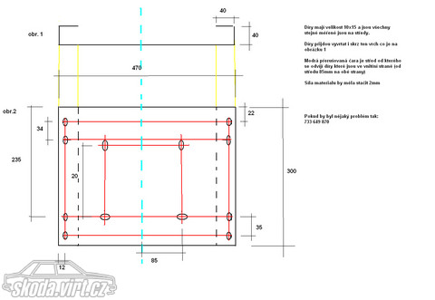

stana1
nakres (ale asi na něm pujde prd vidět) nejsu strojař tak je to takové ... divné
zvětšit pavel14 - obrázek od stana1 vložen 14.01.2011 17:55:17
upraveno 1x, naposled 14.01.2011 17:56:17

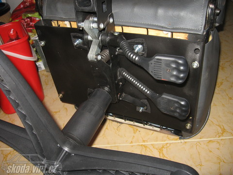

stana1
ze předu
zvětšit pavel14 - obrázek od stana1 vložen 14.01.2011 17:52:21

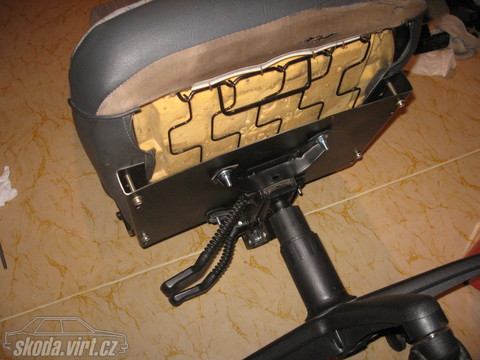

stana1
ze spodu
zvětšit pavel14 - obrázek od stana1 vložen 14.01.2011 17:51:51
