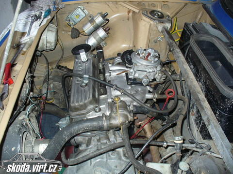

Favo kubik
Potřeboval bych pořešit jak z fáva vyhodit původní bezkontaktní zapalování a nandat tam starej dobrej rozdělovač 520 ze 105. Co vše se k tomu musí přebouchat aby to fungovalo?
Poradí někdo díkes lidi
